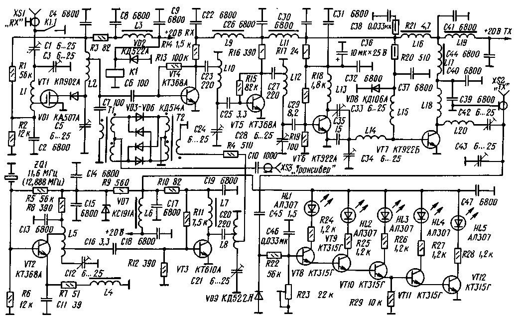

Принципиальная схема приставки
Принципиальная схема приставки изображена на рис. 1.
В режиме приема сигнал с антенны через делитель С1СЗ, позволяющий подобрать оптимальную связь с точки зрения минимизации коэффициента шума. поступает на входной контур L1C1C3. На транзисторе VT1, включенном по схеме с общим истоком, собран усилитель РЧ. Применение мощного полевого транзистора КП902А позволило получить высокий (приблизительно 10) и устойчивый коэффициент усиления без нейтрализации проходной емкости. Усиленный сигнал подается на балансный смеситель на диодах VD3-VD6, где смешивается с напряжением гетеродина.
Гетеродин трансвертера - двухкаскадный, на транзисторах VT2, VT3. Кварцевый резонатор ZQ1 работает на третьей (если используется кварц на частоту 12,888 МГц) или пятой (кварц на 11,6 МГц) механической гармонике. Частоту генерации в небольших пределах можно изменить подбором конденсатора С11. Контур L5C12 настроен на частоту 116 МГц. Транзистор VT3 усиливает напряжение гетеродина до 7 В.
В режиме передачи сигнал с трансивера поступает на тот же самый кольцевой диодный смеситель, т. е. эта часть трансвертера является реверсивной. Преобразованный сигнал частотой 144 МГц выделяется контуром L2C5. Для того чтобы не шунтировать контур небольшим выходным сопротивлением транзистора VT1, установлен p-i-n диод VD1, который при передаче закрыт. В режиме приема он открыт прямым током и практически не снижает коэффициента передачи усилителя РЧ приемной части.
Выходной усилитель - четырехкаскадный, на транзисторах VT4-VT7. Первые три транзистора работают в режиме класса А, последний - в режиме АВ. Ток покоя транзистора VT7 стабилизирован диодом VD8 и остается постоянным при изменении температуры окружающей среды в широком диапазоне. Элементы С36, С38, R21 препятствуют самовозбуждению тракта передачи на инфранизких частотах.
На транзисторах VT8-VT12 и светодиодах VD10-VD14 собран пиковый аналого-дискретный индикатор отдаваемой мощности. Сигнал с коллектора транзистора VT8 можно подать в систему ALC KB трансивера. Порог ее срабатывания устанавливают подстроенным резистором R23, добиваясь минимума искажений сигнала в передающем тракте.

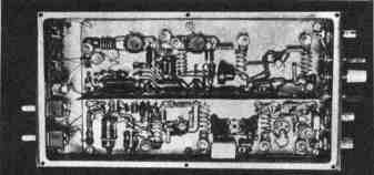

Трансвертерная приставка (за исключением индикатора мощности) собрана на печатной плате
Трансвертерная приставка (за исключением индикатора мощности) собрана на печатной плате (рис. 2) из одностороннего фольгированного стеклотекстолита размерами 155Х90 мм, которую устанавливают на алюминиевой пластине таких же размеров толщиной 4...5 мм, используя подставки-колонки высотой 5 мм. Пластина выполняет функции теплоотвода. Все детали размешены на плате со стороны фольги. Для удобства монтажа во все отверстия желательно установить пистоны-заклепки. В точки, куда припаивают провода и выводы трансформаторов Ti и Т2, целесообразно установить монтажные штырьки или запрессовать отрезки медного луженого провода диаметром 0,8...1 мм. Приемная часть и гетеродин отделены от передающего тракта перегородкой высотой 25 мм из латуни или белой жести. Предварительно в ней просверливают отверстие диаметром 2 мм для вывода конденсатора С6.
Внешний вид приставки показан на рис. 3, внутренний - на рис. 4.

Транзисторы КТ368А можно заменить на КТ355А, КТ399А; КТ610А- на КТ610Б, КТ913А; КП902А - на КП905А; КТ922А - на КТ920А, КТ925А. Вместо диодов КД514А можно использовать АА112, АА120 или другие диоды с барьером Шоттки. Все указанные замены незначительно улучшают работу конструкции. Вместо диода КА507А применим любой p-i-n диод с меньшей, чем у него, емкостью или (с некоторым ухудшением коэффициента усиления) КД522А.
Блокировочные конденсаторы (КМ либо К10-23) могут иметь емкость в пределах от 1000 пФ до 0,33 мкф. Переходные конденсаторы должны иметь емкость, указанную на схеме. Вместо подстроечных конденсаторов КТ4-21 применимы КТ4-25 емкостью 6...25 или 8...30 пФ.
Намоточные данные катушек приведены в таблице. Все катушки бескаркасные, выполнены посеребренным проводом диаметром 0,8 мм на оправке диаметром 5 мм. Дроссели L3. L6, L9, L11, L16 - ДМ-0,4 индуктивностью 20 мкГн; L4, L7-ДМ-3 на 1 мкГн; L17, L19 - ДМ-2,4 на 12 мкГн. Дроссели L7 и L4 можно заменить самодельными. Их изготавливают на резисторе МЛТ-0,25 сопротивлением 100 кОм, виток к витку, наматывая провод ПЭВ-2 0,1 до заполнения "каркаса".

Налаживание трансвертерной приставки начинают с настройки гетеродина. Сначала, удалив кварцевый резонатор, резистором R12 устанавливают на коллекторе транзистора VT3 постоянное напряжение 17 В. Затем подключают резонатор и определяют частоту гетеродина частотомером либо KB приемником с измерительной приставкой, описанной в [Л]. Если генерация отсутствует или частота отлична от 116 МГц, необходимо подобрать конденсатор С11, установив вместо него подстроечный. При этом следует учесть, что частота генерации кварцевого резонатора на третьей и более высокой механической гармонике может отличаться на несколько десятков килогерц от расчетной, что определяется конструкцией самого кварца.
После запуска кварцевого генератора настраивают в резонанс на частоту 116 МГц контуры L8C21 и L5C12.
При этом на правом по схеме выводе резистора R4 переменное напряжение должно быть не менее 5 В.
Налаживание приемной части заключается в установке на стоке транзистора VT1 напряжения 16 В и настройке в резонанс контуров L1C1C3 и L2C5. Если в распоряжении радиолюбителя есть генератор шума, то желательно конденсаторами С1, СЗ подобрать оптимальную связь антенны с контуром.
Перед налаживанием передающего тракта к выходу трансвертера подключают эквивалент антенны сопротивлением 75 Ом. Затем резистором R13 устанавливают напряжение 6 В на коллекторе транзистора VT4, R15- 10 В на коллекторе VT5, R 19 - 17,5 В на коллекторе VT6. Далее проверяют ток покоя транзистора VT7. Если он находится вне интервала 5...20 мА. необходимо подобрать диод VD8.
После этого вместо KB трансивера к приставке подключают генератор стандартных сигналов (Г4-18) и подают с него сигнал частотой 28,5 МГц и уровнем 0,1 В. Контролируя на эквиваленте антенны выходной сигнал трансвертера измерительным приемником и высокочастотным вольтметром, настраивают поочередно, начиная со входа, все контуры в резонанс. Эту операцию повторяют несколько раз. Напряжение на выходе передающего тракта должно быть не менее 20 В.
