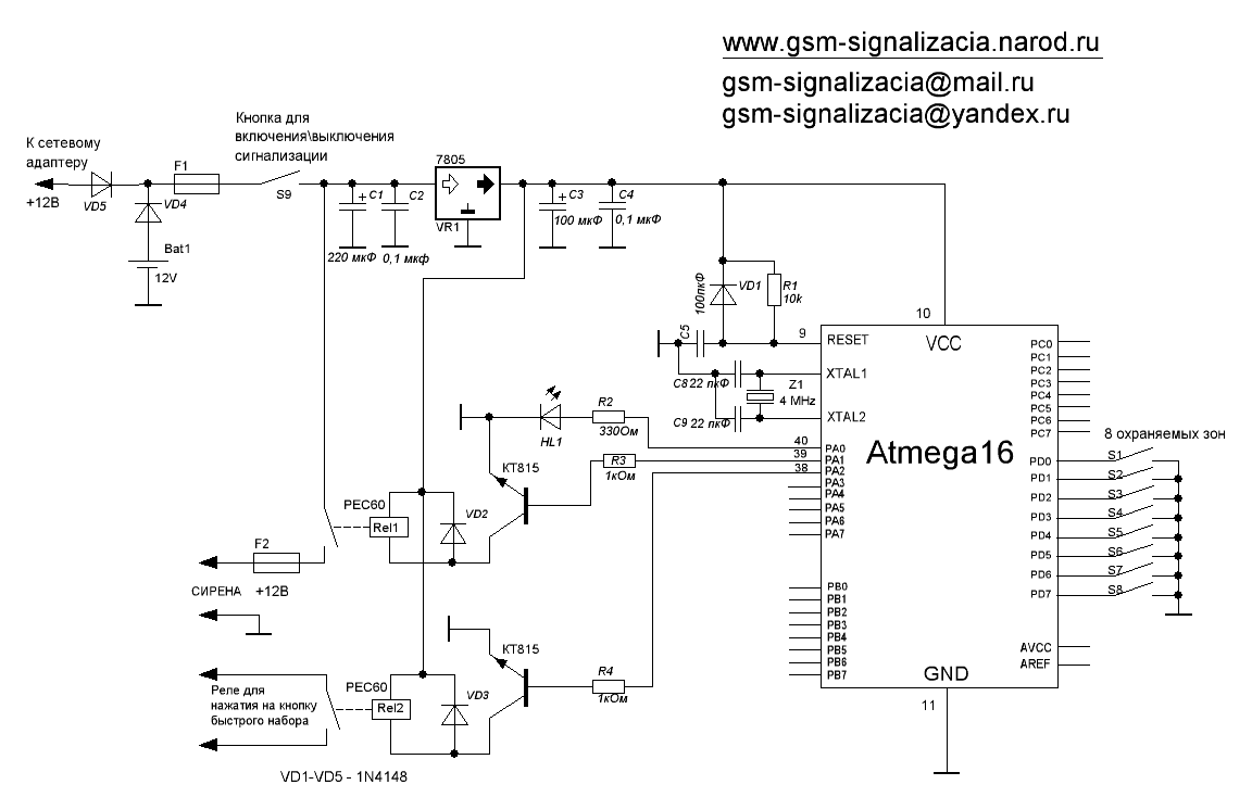

Схема устройства представлена на рис. 1
Схема устройства
Нажмите для увелечения

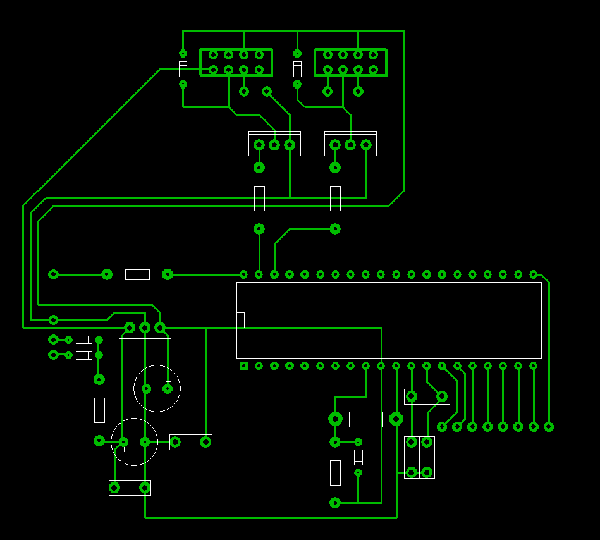

Вот рисунок печатной платы.
Печатная плата
Данное устройство имеет 8 шлейфов. На схеме шлейфы обозначены в виде выключателей S1...S8. На шлейф S1 необходимо подключить входную дверь, на остальные шлейфы можно подключать другие двери, или датчики. В устройстве применен микроконтроллер Atmega16,он достаточно дешевый и легкодоступный, и самое главное надежный ! Устройство питаетьса от сетевого адаптера на 12 В, ток потребляемый МК мизерный. Так же в устройстве есть аккумулятор на 12 В, он обеспечивает резервное питание, при отключении сети 220В. В качестве мобильного телефона я применил старый, поддержанный телефон Simens А 55. Но в устройстве можно применить любой телефон, который имеет функцию быстрого набора номера. Контакты реле 2 должны быть припаяны к кнопку быстрого набора на телефоне. а контакты реле 3 должны быть припаяны к кнопке сброса на телефоне. Выключатель S9 должен располагаться в потайном месте. Он предназначен для включения/выключения сигнализации.
