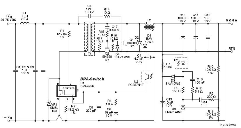

Схема прямоходового преобразователя на DPASwitch

Рис. 1 Схема прямоходового преобразователя на DPASwitch

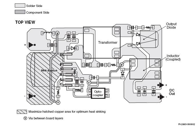

Пример разводки печатной платы
Рис. 2 Пример разводки печатной платы
Рис. 2 показывает нам пример разводки печатной платы для прямоходового преобразователя (схема на рис. 1) на микросхемах DPA-Switch. Так как DPA-Switch может оперировать с большими токами затвора, разработчики должны знать и использовать рекомендации по проектированию печатного узла.
Печатный узел - первичная сторона
Силовые выводы микросхемы DPA-Switch (в силу высоких токов коммутации) должны быть подключены ко входному конденсатору широкими, малоимпедансными дорожками. Конденсатор на выводе CONTROL должен быть расположен как можно ближе к выводам SOURCE и CONTROL. Дорожка не должна содержать токов переключения с первичного напряжения или напряжения смещения. Все компоненты с вывода SOURCE на LINE SENCE (L) или EXTERNAL CURRENT LIMIT (X) должны быть как можно ближе к соответствующим выводам и выводом SOURCE. Все дорожки к выводам L и X должны быть как можно короче и располагаться как можно дальше от дорожки DRAIN для снижения уровня наводок. Оптопара обратной связи также должна располагаться ближе к выводам SOURCE и CONTROL микросхемы DPA-Switch.
Теплоотвод.
Для того, чтобы максимизировать отвод тепла от микросхемы DPASwitch и других силовых элементов схемы, необходимо использовать специальный теплопроводящий материал печатной платы (например, печатная плата, армированная алюминием). Т.е. В процессе производства печатной платы, на необходимые области был напылен алюминий, который способствовал отводу тепла от компонентов либо допускал присоединение внешнего радиатора. Кроме алюминиевого напыления, при проектировании можно закладывать медные области для аналогичной функции.
