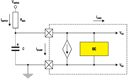

Структура внутреннего стабилизатора

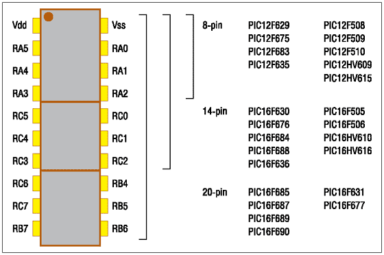

Совместимость по выводам 8- 14- и 20-выводных микроконтроллеров
