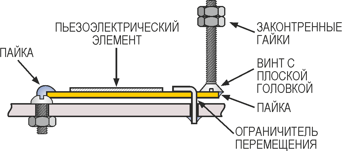

Дополненный простой системой крепления и несколькими спаянными «на весу» компонентами, пьезоэлемент может детектировать механические удары. Собственно датчик состоит из керамического пьезоэлемента и тонкого латунного диска. Такого рода сборка раньше использовалась во многих телефонных аппаратах в качестве источника вызывного сигнала или в наручных часах с будильником.
В зависимости от способа монтажа, датчик может воспринимать удары в направлении одной оси (Рисунок 1б) или трех (Рисунок 1б). Для одноосевого измерения припаяйте один край датчика к завернутому в монтажное основание винту. На противоположный край припаяйте груз, чтобы увеличить чувствительность датчика. Пара небольших крючков, прикрепленных к основанию, ограничивает движение датчика, не допуская поломки пьезоэлемента.
а) Датчик ударов на пьезоэлементе
б) Датчик ударов на пьезоэлементе
Рисунок 1. Жестко закрепленный с одного края и снабженный грузом с другого,
пьезоэлемент превращается в датчик удара. Вариант (а)
чувствителен к ударам, направленным только по одной оси,
а вариант (б) воспринимает удары по трем осям.
Если вы хотите, чтобы система была чувствительна к ударам в трех измерениях, один край датчика припаяйте к винту точно так же, как в первом случае. На другой край припаяйте винт с плоской потайной головкой, направленный в сторону, противоположную монтажному основанию. Используйте пару контргаек, чтобы увеличить полярный момент инерции конструкции. Положение контргаек определяет чувствительность пьезоэлемента.
В обоих случаях, для того чтобы не нарушить соединение пьезоэлемента с латунным диском, время пайки должно быть минимально возможным.
