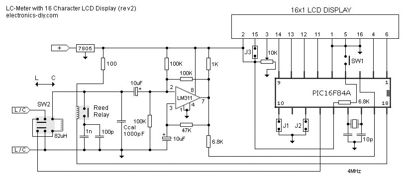

Это один из наиболее точных и простых измерителей емкости и индуктивности, который только можно найти и тот, который вы можете легко сконструировать сами. Этот прибор позволяет измерять невероятно малую индуктивность в диапазонах от 10 нГн до 1000 нГн, от 1 мкГн до 1000 мкГн, от 1 мГн до 100 мГн и емкость от 0.1 пФ до 900 нФ. Еще одним большим преимуществом схемы является автоматическая установка диапазона. Благодаря этому вам не нужно больше настраивать диапазон измерения вручную. Еще одна хорошая функция устройства – «Нулевой выходной сигнал» ее выбор будет сбрасывать начальную емкость или индуктивность, тем самым обеспечивая наиболее точные прецизионные измерения.

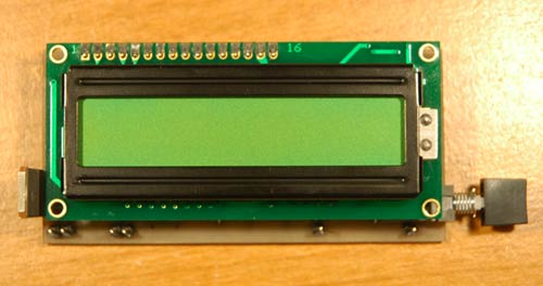

LC Meter Kit with Green Backlight LCD Display

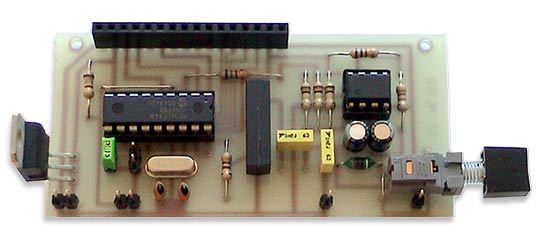

LC Meter PCB

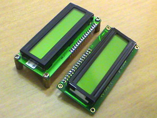

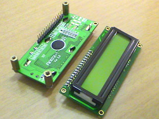

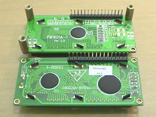

LC Meter's LCD LC Meter's 16x2 LCD
16 x 1 & 16 x 2 LCD modules with backlight (front)
both LCDs can be used interchangeably

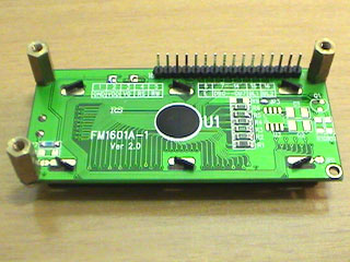

LC Meter's LCD back LC Meter's LCD
LCD modules (back)
16 x 1 LCD with pcb standoffs and header pins

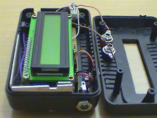

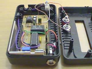

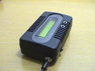

LC Meter's Enclosure (4" x 2.5" x 1")
LC Meter LC Meter

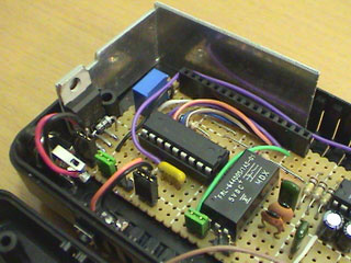

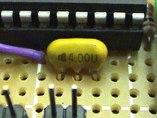

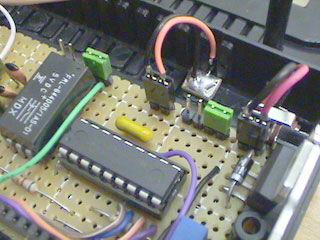

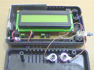

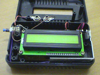

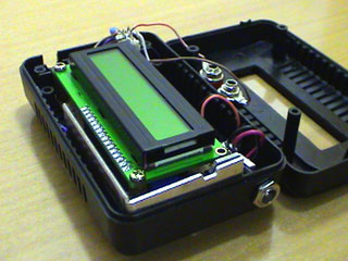

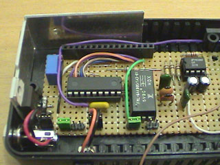

LC Meter's Construction
LC Meter LC Meter
LC Meter LC Meter
LC Meter prototype LC Meter inside

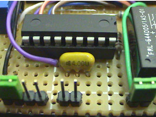

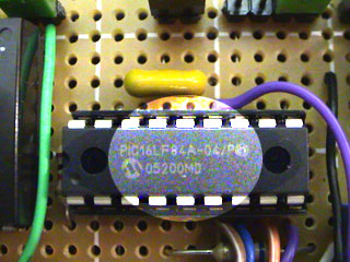

LC Meter PIC IC LC Meter
LC Meter LC Meter
LC Meter LC Meter

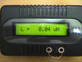

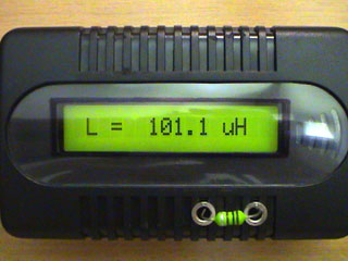

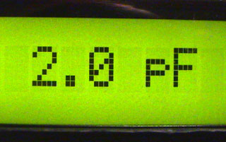

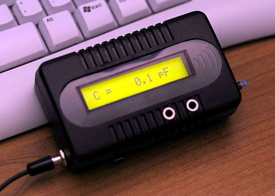

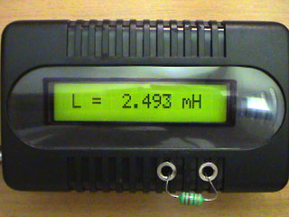

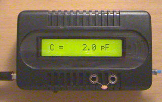

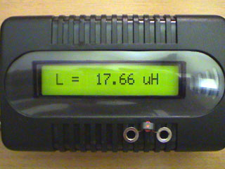

Measuring 2 pF Capacitor
LC Meter accuracy LC Meter LCD resolution

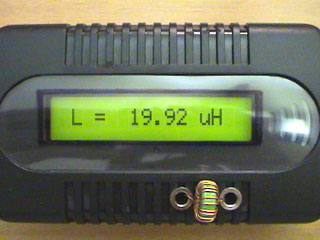

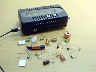

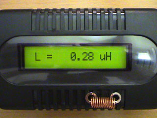

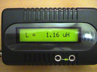

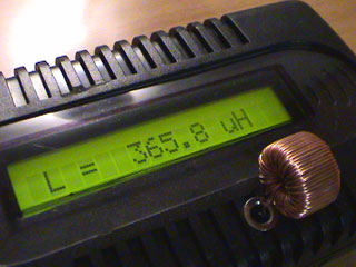

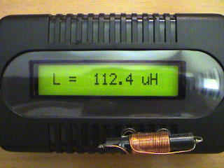

Measuring Inductance
LC Meter inductance meter LC Meter inductance measurements

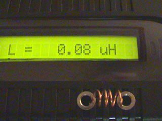

40 nH - small piece of magnet wire
80 nH - 4 turns of magnet wire
LC Meter inductance measurements LC Meter inductance measurements
90 nH coil used in FM transmitter
280 nH - 10 turns of magnet wire

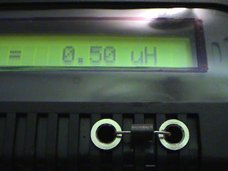

500 nH wire through choke
1 uH VK choke
small RF toroid, 5 turns
medium toroid
365 uH
100 uH choke
1 uH inductor
100 uH inductor

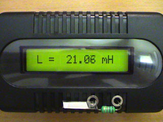

2.2 mH inductor
18 mH inductor

  • Здравствуйте всем! Как в прошивке заменить порт RB0 (спалил его) на другой? :confused:Дизассемблировал прошивку, что если заменить везде порт RB0 на RA4 (3-й вывод) не используется. Практически такой же LC meter? отсюда взял [URL="www.circuitvalley.com201108accurate-lc-inductance-capacitance-meter.html"]www.circuitvalley.com201108accurate-lc-inductance-capacitance-meter.html[/URL]. Все готово, с новым МК работает, еще один попросили сделать, валяется 16F628 c нерабочим портом, хочу его задействовать, вообще полезно бы знать как заменить один порт ввода-вывода на другой, переписывать-то прогу не нужно. HEX file на страничке выше.

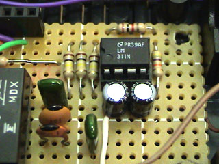

  • ну что же респект и уважуха всем тем кто дал советы по настройке данного девайса, собрал, долго мучился но оживил ЛС-метр, работает и я рад этому, теперь поделюсь опытом по настройке данного девайса. [LIST=1] [*]так как я использовал одно-строчный индикатор и не запоял перемычку "J1" то естественно на индикаторе получал обрывки фраз. соответственно впаяв перемычку "J1" однострочный индикатор заработал нормально [*]при проверке тактовой частоты на индикаторе было "00000000", много раз проверял обвязку ЛМ311 пока не проверил исправность элементов со стороны пайки, оказалось сопротивление номиналом в 1 кОм, которое идёт с +5 вольт на 7 ногу ЛМ311 тупо не пропаяно [*]индуктивность подбирал следующим образом, естественно впаял индуктивность приблизительно 82 мГн, установил "J2" но переключатель ставил не положение измерения ёмкости, а в положение измерения индуктивности, за тем я просто между измерительными клеммами подсовывал индуктивность и на индикаторе наблюдал частоту на ЛМ311, соответственно когда я увидел на индикаторе заветные 550 кГц я впаял добавочную индуктивность. [/LIST] ну вот в принципе и всё

  • Ставьте полосатые индуктивности, по таблице определяем полоски: коричневая, черн., коричневая, золотая (это допуск +/- 5 %) или серебряная (10 %, что хуже). Выпаяйте лучше откуда-нибудь.

  • Нет тактовой частоты на PIC ,в чем причина? При включении появляются пачки по шесть импульсов а потом прекращаются.
  • Поигрался с параметрами конфигурации, пик заработал!
