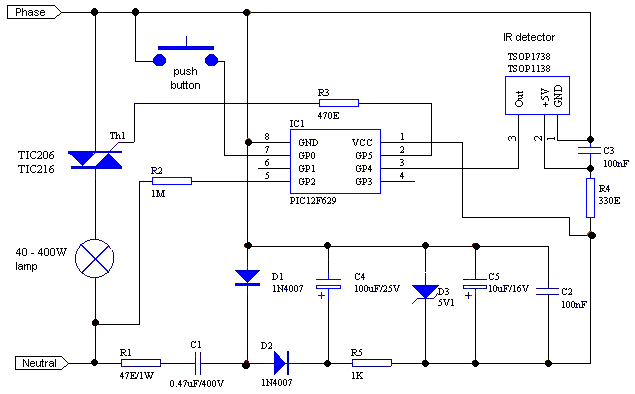

Этот прибор предназначен для управления яркостью освещения у вас дома при помощи любого пульта дистанционного управления (ТВ, DVD, видеомагнитофона). Сегодня у нас дома есть много устройств, которые улучшают качество нашей жизни, и это еще один пример того, как можно продвинуть простейшую задачу включения и выключения света. Многим из нас бывает трудно вставать с кресла только для того, чтобы выключить свет, а теперь представьте, что вы делаете это с помощью пульта дистанционного управления.
ИК регулятор яркости освещения прост в использовании, вам понадобится только 2 редко используемые или вообще не используемые клавиши на пульте дистанционного управления, а также одна кнопка (push button на схеме), которая встраивается в конструкцию выключателя. ИК регулятор может запомнить 2 клавиши пульта, первая используется для включения света или увеличения яркости, а вторая отключает свет или уменьшает яркость.
Принципиальная схема
Инфракрасный регулятор яркости освещения
 ИК детекторы
TSOP1738 - 38 Khz
TSOP1138 - 38 Khz
TSOP1736 - 36 Khz
SFH5110 - 38 ( 38 Khz)
Принцип работы
Теперь мы можем управлять освещением двумя способами: либо используя кнопку на выключателе, либо с помощью пульта. Используя кнопку выключателя, когда мы кратковременно наживаем на кнопку, свет включается или выключается, а когда мы нажимаем и удерживаем кнопку более 300 мс, яркость света плавно возрастает до максимума или убывает до минимума, пока удерживается кнопка. Если мы нажали и удерживаем кнопку в три раза дольше необходимого промежутка, когда яркость достигает максимума, то устройство переходит в режим запоминания клавиш пульта дистанционного управления.
В новой версии прошивки будет добавлен режим двойного щелчка (как у компьютерной мыши). Когда вы сделаете двойной щелчок кнопкой выключателя, свет включится с яркостью 70%, и затем будет медленно гаснуть в течение минуты. Это режим для спальни, когда вы отправляетесь спать, просто дважды нажмите кнопку выключателя и укладывайтесь в постель. Если вы не хотите ждать минуту, пока свет погаснет, вы можете прервать этот режим, нажав кнопку еще раз или одну из клавиш пульта.
Используя пульт для управлением регулятором, вы сможете включать свет и увеличивать яркость. При кратковременном нажатии, свет включается с максимальной яркостью, а если вы нажимаете и удерживаете клавишу, то яркость возрастает, пока вы не отпустите клавишу.
При нажатии второй клавиши пульта свет выключается или уменьшается яркость. При кратковременном нажатии, свет выключается, а если вы нажимаете и удерживаете клавишу, то яркость убывает, пока вы не отпустите клавишу. При включении и выключении света реакция будет замедленная с плавным нарастанием тока накаливания, таким образом, значительно увеличится срок службы лампочек. А также при подстройке яркости, вы сможете экономить электроэнергию.

Если вы определились, какие из клавиш будут использоваться для управления светом, мы можем перейти к процессу запоминания клавиш. Нажмите и удерживайте кнопку, пока яркость света 3 раза достигнет максимума. После этого свет выключится, это является знаком успешного перехода в режим запоминания, теперь можно отпустить кнопку. В следующие 5 секунд, вы должны нажать первую клавишу на пульте дистанционного управления, после этого свет несколько раз моргнет. После этого вы должны нажать вторую клавишу пульта, свет опять моргнет несколько раз. Вот и все процесс запоминания завершен.
Вы сможете переназначить клавиши, когда пожелаете. После отключения питания от ИК регулятора, он сохраняет настройки клавиш в памяти, поэтому их не придется запоминать снова при включении.

Ir LightDimmer is a small device (36 * 32 mm) and can be easily mounted in electrical case where electrical wires terminate. Device works only with 220 V / 50 Hz and only for resistive loads of 40 W-400 W.
povečaj sliku
With Ir LightDimmer you can't use inductive or capacity loads (only bulbs). Device is based on PIC12F629 which is a small microchip microcontroller and therefore overall device is small and uses a few components.
povečaj sliku
On circuit board you can find the IR-receiver, which in our case is TSOP1738, but you can use any other type of IR-receiver which has frequency of 38 KHz.
povečaj sliku
For output power stage you can use triac TIC206 or TIC216. For loads more than 150W you must add a heat sink on triac. The rest of parts are defined in schematic.

  • Схема вроде и не сложная, но где прошивка для PIC12F629 и надо или нет прошивать PIC.
  • Перевод с английского был осуществлен отсюда [URL]http://www.electronics-lab.com/projects/motor_light/044/index.html[/URL] внизу статьи написано [FONT=Verdana][B]Hex file for PIC12F629 is not available and is not for sale. For any question please feel free to [/B][EMAIL="[email protected]"][B]mail me[/B][/EMAIL][B].[/B][/FONT] [FONT=Verdana]Может пригодится та же статья на домашней странице автора [URL]http://free-vz.htnet.hr/Ivica-Novakovic/Lightdimmer.htm[/URL][/FONT]
  • Не помню за какой год журнал Радио, там была похожая статья(управление от любого пульта тоже) но без микроконтроллера.
  • у кого эта штука работает?
  • Схема безусловно нужная, но без прошивки проца полностью бесполезная .. :mad:
  • одно из двух или схема не работает без прошивки или я её не так собрал проверил хотя раза 15 20 30 может болише соображающие умы болше чем я подтвердили что без прошивки с этой микрухой никуда тепер нада програматор собирать может кто собрал скажите стоит ли а то неохото его зря собирать :)
  • Оригинально! :p [B]Runics[/B] видимо настоящий радиолюбитель, с таким рвением взялся строить телегу :cool:, что совсем подзабыл о лошади! :) Такой энтузиазм нас из любых дебрей выведет! :D
  • всё похерено :( прогроматор собрал потом сжог адин фиг прошивку нужную ненашел придётся свет руками включать
  • Похожих схем много, если нет программы для контроллера - проще написать новую.
  • Ну, раз не получилось построить:), то интересно бы было узнать принцип действия регулятора - широтно-импульсная модуляция?
  • вот попалась схемка [url]http://eldigi.ru/site/house/9.php[/url] регулятор освещения пультом тока опять нужен программатор ну тут хоть прошивка есть кто нибудь пробовал прошивать эти микрухи подскажите как.
  • Я уже писал Ну посмотрите 12-е номера где-нибудь с 2000 года. Наверное не в разделе "Электроника за рулем" а в быту или т.п. Не долго. А если хочется эту конструкцию-нужно собрать сначала программатор-PonyProg например: [url]http://www.lancos.com/prog.html[/url]
  • Очень похожая схема с прошивкой находится [URL="http://aes.at.ua/publ/31-4-0-120"]http://aes.at.ua/publ/31-4-0-120[/URL].Сейчас ею занимаюсь,о результатах отпишусь попозже.А кстати PIC12F629 отлично прошиваются простеньким RCD Programmerом,схема от которого находится [URL="http://feng3.cool.ne.jp/en/rcd.html"]http://feng3.cool.ne.jp/en/rcd.html[/URL].Я его сделал все работает.Пробовал JDM програматор(Радио2004)-не мог он прошить 629 почемуто
  • эх.. 2 года прошло уже а регулятор так ине собран :( даже прогроматор не получилось нормальный собрать. подскажите кому не сложно с чего начать то лучше чтоб програмированием заняться ?
  • А, где же прошивка, очень интересно ???
  • За два года можно было и свою прогу написать или связаться с автором и купить за денежку.
  • так кто скажет нужна прошивка или нет и если да то где её искать?????
  • программа плавного розжига лампы от(0-100%) на ассемблере, но только для Atmel 89С(S)**, имеется.Если надо обращайтесь. [email][email protected][/email] Когда-то пришлось делать плавное регулирование активной нагрузкой печи, для придания различных геометрических форм стекла.
