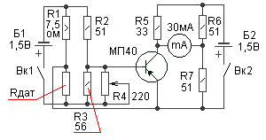

Прибор предназначен для исследования дыхания человека. Датчиком прибора ( Rдат ) служит слабо накаливаемая нить лампочки от карманного фонаря, у которой баллон удален, помещенная в стеклянную трубку диаметром 12 и длиной 150 мм. Трубка датчика располагается возле носа человека так, чтобы через нее проходил поток вдыхаемого и выдыхаемого воздуха. При этом степень накала и, следовательно, сопротивление нити датчика и напряжение на входе моста, в который включен датчик, изменяются. Возникающий электрический сигнал, усиленный транзистором, в такт с дыханием колеблет стрелку миллиамперметра.
Схема прибора для исследования дыхания
