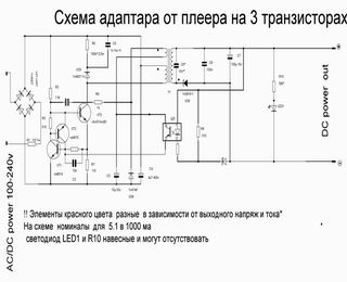

В данном случае вариант от 3в.-CD-MP3 плеера . Выполнен он на основе 1- тактного обратноходового инвертора (импульсного блока питания). Выходное напряжение 4.8 - 5.2 вольта, максимальный ток (согласно лейбу!) 1000 мА. - Схемотехника и внешний вид их мало отличается от зарядок сотиков отличие в номиналах ряда деталей R1,R4,R8,R9, VD5,а также в наличие цепей оптронной обратной связи (U1,R8,R9,VD5 ) .также вместо одного транзистора в цепи ограничения тока стоит аналог тринистора VT1,VT2 (он обеспечивает большую скорость разрядки базового тока ключа и лучшее управление ключем в режиме ограничения его тока)
Вариант с оптроном обеспечивает очень хорошую стабильность напряжения, оно задается (R8,R9,VD5) вплоть до срабатывания защиты по току (R7). Схема срисована с печатной платы, так что все претензии к китайцам.

Схема
