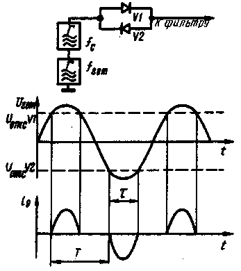

Смеситель на встречно-параллельных диодах (В. Поляков. Смеситель приемника прямого преобразования. -"Радио". 1976, № 12. с. 18-19.) позволяет реализовать высокую чувствительность и помехоустойчивость приемников прямого преобразования, малый уровень напряжения гетеродина на антенном входе. Однако у такого смесителя есть недостаток - он требует точного подбора напряжения гетеродина. Дело в том, что для получения максимального коэффициента передачи смесителя диоды должны открываться только на пиках гетеродинного напряжения Uгет (рис. 1), причем скважность т/Т импульсов тока iд через диоды должна составлять примерно 0,5. Если в смесителе используются кремниевые диоды с напряжением отсечки Uотс, равным 0,5 В, то амплитуда гетеродинного напряжения должна быть 0.6...0,75 В. При меньших его значениях диоды будут практически закрыты, а при больших почти все время оказываются открытыми. В обоих случаях коэффициент передачи смесителя уменьшается.

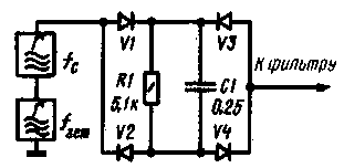

Устранить указанный выше недостаток можно введением в смеситель цепи автоматического смешения, которая при изменении напряжения гетеродина будет соответственно изменять и напряжение отсечки диодов, поддерживая тем самым постоянной скважность импульсов тока через диоды. Модифицированная схема смесителя показана на рис. 2. Для повышения симметричности смесителя в него добавлены еще два включенных встречно-параллельно диода V3, V4, а цепь автоматического смешения R1C1 включена в диагональ образовавшегося моста. Постоянная времени цепочки R1C1 должна быть больше периода наинизшей воспроизводимой звуковой частоты, иначе напряжение смешения будет "промодулировано" выходным сигналом.
рис. 2
Импульс тока во время положительного полупериода напряжения гетеродина проходит через диоды VI и V4, а во время отрицательного-через V2 и V3. В обоих случаях эти импульсы вызывают на элементах R1, С1 напряжение смешения, пропорциональное амплитуде сигнала гетеродина.

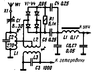

Описанный смеситель можно несколько усовершенствовать (рис. 3), подключив источник сигнала и нагрузку к средней точке катушки связи (L2) и средней точке цепи автоматического смешения соответственно. При этом сильно ослабляется связь между цепями гетеродина и сигнала, так как они оказываются включенными в разные диагонали сбалансированного моста.
рис. 3
Входной сигнал с отвода катушки контура L1C2, настроенного на частоту сигнала, подается на среднюю точку катушки связи L2. Катушка L3 может быть контурной катушкой гетеродина, настроенного на частоту, равною половине частоты сигнала. Если же в гетеродине есть буферный каскад, катушками L2 и L3 могут служить обмотки высокочастотного трансформатора, намотанного на ферритовом кольце. Для напряжения гетеродина диоды смесителя V1 - V4 образуют мостовой выпрямитель, а напряжение смещения выделяется на цепочке R1C4C5. Низкочастотный сигнал снимается с точки соединения конденсаторов цепи смещения и поступает на фильтр НЧ L4C6C7 с частотой среза 3 кГц и далее на усилитель ПЧ. Так как на выходе смесителя нет постоянной составляющей напряжения, то разделительный конденсатор на входе низкочастотного усилителя не нужен.
