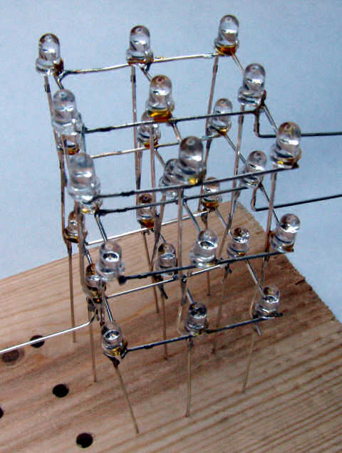

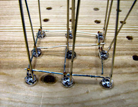

Это первая статья автора после технического перерыва с июля 2007. На этот раз автор предлагает нам построить 3 х 3 матрицу из светодиодов. Этот проект должен занять максимум один день.
Куб из светодиодов
Куб из светодиодов

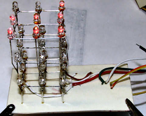

Возможно, вся конструкция выглядит громоздко и некрасиво, однако в темноте она преображается.

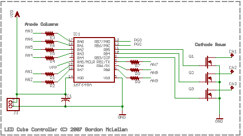

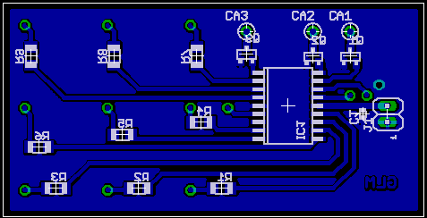

Ниже приведена схема устройства и печатная плата:
схема устройства
Печатная плата
Каждые СИД ограничивается я резистором в 75 Ом, однако подобрать нужное сопротивление, думаю, не составит труда

  • Тоько вот, из 27 светодиодов три или четыре вообще не зажигались ни разу /может и больше, но не уследил.
