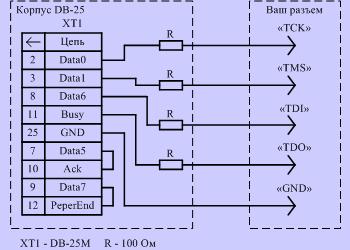

Данный программатор вполне может заменить подключаемый к LPT-порту фирменный ByteBlasterMV. Электрическая принципиальная схема представлена на рис.1. Длина кабеля, соединяющего корпус разъема DB-25M (подключается к LPT-пору компьютера) с Вашим разъемом, подключаемым к плате, на которой находится программируемая ПЛИС, не должна превышать 0,4 м. Так же не рекомендуется стягивать провода, идущие от разъема к разъему, в очень крепкий жгут, в случае, если у вышеуказанных проводов тонкая изоляция, поскольку при этом возможно образование поразитных связей между проводниками, что может привести к неработоспособности программатора.
Программатор ПЛИС
Рис.1

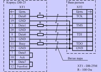

Улучшить эксплуатационные характеристики программатора путем удлинения кабеля между разъемами можно, если каждую сигнальную линию выполнить витой парой, как показано на рис.2. В этом случае длина кабеля может составлять более 1 м.
Программатор ПЛИС
Рис.2
Работоспособность обоих вариантов неоднократно проверена на семействах MAX7000, MAX3000A, FLEX10K.
Приведенные конструкции можно упростить, исключив резисторы R (тоже работает), но все-таки не стоит этого делать.
