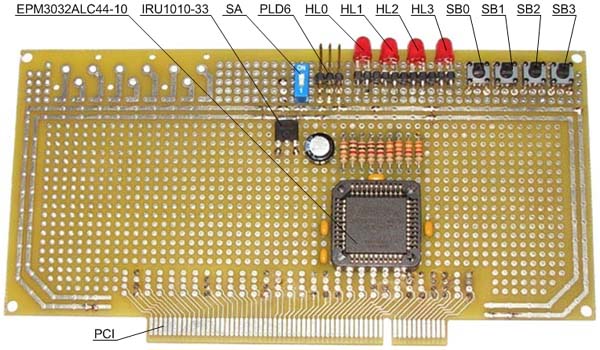

Карта microcart, пожалуй, самое простое и дешовое устройство, создаваемое в кустарных условиях и подключаемое к 5-ти вольтовой шине PCI с частотой синхронизации 33 МГц (конечно, microcart легко адаптируется и к 3,3 В, но здесь рассматривается только 5-ти вольтовый вариант). И как не парадоксально эта штука реально работает, хотя и соединяется с шиной PCI всего лишь по 18 сигнальным линиям. Ну, а в работоспособности microcart может убедиться любой, кому не жалко 200 рублей, и кто хоть мало-мальски владеет паяльником. Стоимость устройства можно снизить до смехотворных 80 рублей, если вместо покупной макетной платы (см. фотографию ниже) применить при создании microcart какую-нибудь вышедшую из строя стандартную, т.е. сделанную китайцами, карту PCI. Итак, если вы все таки решитесь хоть в какой-то степени повторить подвиг китайцев, то вам понадобится ПЛИС EPM3032ALC44-10, панелька PLCC44, разъем PLD6, немного кнопочек, светодиодиков, резисторов, конденсаторов, один переключатель, регулятор на 3,3В и время, чтобы собрать устройство по приведенным ниже схеме и фотографии.

Приведенное расположение элементов, конечно, не является обязательным, однако панельку с ПЛИС желательно установить в той же области, что и на фотографии, так как при этом обеспечиваются наименьшие длины сигнальных проводников, соединяющихся с разъемом PCI.
Для того, чтобы все это стало PCI-устройством, необходимо сконфигурировать ПЛИС, находящуюся на плате. Конфигурирование осужествляется через разъем PLD6 по интерфейсу JTAG из сред MAX+PLUS II или Quartus II. Для данной операции можно использовать ByteBlasterMV или что-нибудь попроще, например этот простой программатор.

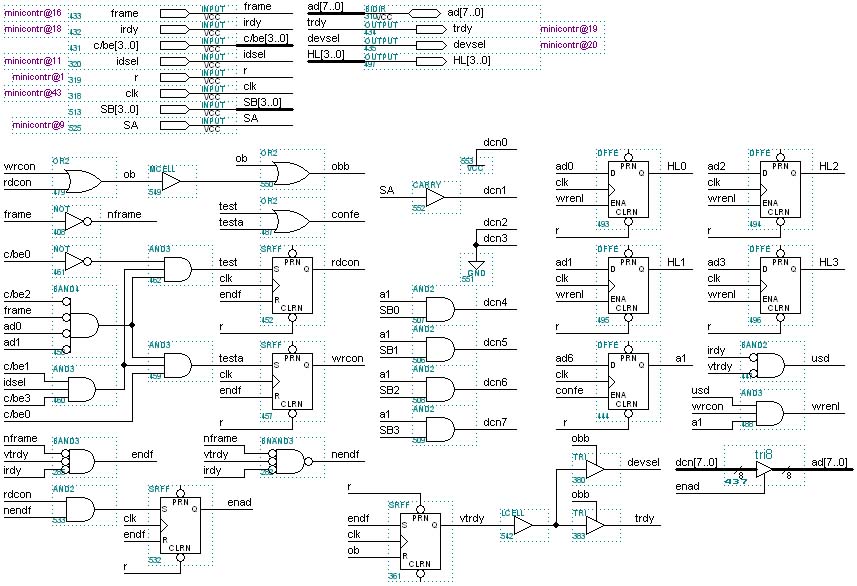

ПЛИС EPM3032ALC44-10 конфигурируется в соответствии с проектом "minicontr", чья принципиальная схема приведена ниже.
Принципиальная схема
Нажмите для увеличения
Как видно схемка очень маленькая. Занимает всего 21 макроячейку EPM3032ALC44-10, но несмотря на столь скромные размеры, предоставляет даже некоторые возможности PnP.
Карта "microcart" предоставляет один байт с адресом 40H для чтения или записи в пространство конфигурации шины PCI. При чтении на старший нибл данного байта отображаются состояния кнопок SB3..SB0, а младший нибл содержит следующее значение: первый бит - 1, второй бит - состояние переключателя SA, третий и четвертый биты - 0. Таким образом по чтению байт с адресом 40H пространства конфигурации шины PCI имеет следующее битовое наполнение: |SB3|SB2|SB1|SB0| 0 | 0 |SA| 1 |. При записи по адресу 40H пространства конфигурации младший нибл записываемого байта выводится на линии светодиодов HL3..HL0.
Все остальное пространство конфигурации до адраса 40H имеет неопределенные значения, исключения составляют младшие байты двойных слов, составляющих данное конфигурационное пространство. В этих младших байтах находится значение | 0 | 0 | 0 | 0 | 0 | 0 |SA| 1 |.
Из всего вышеизложенного следует, что анализировать состояния кнопок и зажигать светодиоды "microcart", довольно просто, достаточно читать и писать значения по адресу 40H пространства конфигурации шины PCI. Но до начала работы необходимо определить географический адрес "microcart". Делается это методом несколько отличным от регламентированного спецификацией PCI способом. В соответствии со спецификацией поиск устройств на шине осуществляется по значениям полей VendorID и DeviceID пространства конфигурации. Если взглянуть на список со значениями полей VendorID, зарезервированными за наиболее известными производителями, то легко можно заметить, что во младших , байтах этих полей не встречаются значения 01H и 03H. Карта "microcart" имеет во младшем байте поля VendorID значение 01H или 03H в зависимости от переключателя SA. Если Вам очень не повезло, и в Вашей системе все таки имеется устройство PCI малоизвестного производителя чей VendorID имеет во младшем байте значение 01H или 03H, то переключателем SA всегда можно добиться уникальности карты "microcart" в Вашей (конкретной) системе. Таким образом, определить географический адрес "microcart" в конкретной системе можно по младшему байту поля VendorID. Кроме того младшие байты двойных слов до адраса 40H, составляющих конфигурационное пространство "microcart", имеют значения | 0 | 0 | 0 | 0 | 0 | 0 |SA| 1 |. Данное обстоятельство так же можно использовать для определения географического адреса "microcart", поскольку ни одно из устройств шины PCI во всем мире не должно иметь такого конфигурационного пространства.
Если приглядеться к схеме "microcart", то можно заметить, что карта не ведет подсчета паритета и не производит выдачи сигналов ошибок паритета. Дело в том, что многочисленные эксперименты с шиной PCI на ПЭВМ годов выпуска от 1997 до 2007 и ОС Windows, Linux, QNX показали бесполезность подсчета паритета и выдачи сигналов ошибок паритета. Ни одна из ПЭВМ ни как не реагирует на данные передаваемые по шине PCI с заведомой ошибкой паритета, т.е контроллеры (мосты) шины, установленные на материнских платах, не выставляют регламентированные спецификацией PCI сигналы PERR или SERR. В случае, когда PERR или SERR выставляет карта расширения, то же ни какой реакции не наблюдается. Таким образом можно сделать вывод о том, что средства обеспечения гарантированной передачи данных по шине PCI, предусмотренные в спецификации, либо не закладываются производителями материнских плат ПЭВМ, либо просто не используются или отключаются широко распространенными ОС. В общем, разбираться в конкретных причинах сего действа не так уж и охото, но только можно обратить внимание на тот факт, что когда продают материнскую плату, говорят, что на ней расположено, допустим, четыре слота PCI, но еще ни кто не сказал, что на плате установлены четыре слота шины PCI, удовлетворяющей спецификации 2.0. Как бы то ни было не стоит быть умнее Билла или Intel-а и закладывать в аппаратуру то, что не используется, а именно подсчет паритета и выдачу сигналов ошибок паритета. Так же следует отметить, что на базе ПЭВМ под управлением распространенных ОС построить ответственную систему не так просто, как кажется на первый взгляд. Необходимо предусматривать какие-то отличные от предлагаемых спецификацией PCI средства обеспечения гарантированной передачи данных по шине. Но в конце концов, ПЭВМ и не должна применяться в ответственных системах, а должна стоять дома на столе, чтобы с ней "играться".
