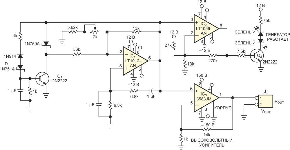

В 1940 году Уильям Хьюлетт и Дэвид Паккард вынесли из гаража новый продукт. Это был генератор с мостом Вина. Он состоял из однополюсного фильтра верхних частот, включенного последовательно с однополюсным фильтром нижних частот. Для поддержания постоянного уровня сигнала в схеме использовалась индикаторная лампа накаливания, обеспечивающая автоматическую регулировку усиления (АРУ). Как и любая лампа накаливания, индикаторная лампа имеет нелинейное сопротивление. При включении схемы сопротивление холодной лампы низкое, поэтому коэффициент усиления большой. По мере увеличения коэффициента усиления сопротивление нагревающейся лампы увеличивается. Таким образом, лампа выполняет функцию АРУ. Схема использовалась более 60 лет, и используется до сих пор. Единственная проблема, связанная с генератором на мосте Вина, заключается в том, что при усилении меньше единицы он не работает.
Во время работы в телефонной компании мне было поручено сконструировать схему генератора 20-герцового синусоидального вызывного сигнала. Размах выходного сигнала должен был перестраиваться от 20 В до 200 В. Самым сложным было то, что регулировать коэффициент усиления генератора мне требовалось до значений, меньших единицы.
Второе рождение генератора с мостом Вина
Рисунок 1. По мнению автора, это первый генератор с мостом Вина, способный
работать при усилении, меньшем единицы.
Основной генератор должен был иметь усиление чуть больше единичного, чтобы положительная обратная связь могла запустить колебания. Кроме того, он должен был иметь петлю АРУ, управляющую этим усилением. Поэтому я добавил третью петлю, охватывающую весь генератор, и назвал это управляемой напряжением схемой обратной связи с регулируемым выходом. В конечном счете, получилась простая двухтактная схема, показанная на Рисунке 1. Добавив стабилитрон D1 в другую петлю обратной связи, я обеспечил сохранение амплитуды даже тогда, когда регулировкой устанавливал значение усиления, меньшее единицы. Оптимальным выбором был стабилитрон на 5.2 В. Теперь, когда усиление падает ниже единицы, амплитуда пытается уменьшиться, но не может сделать этого, поскольку стабилитрон возвращает ее обратно. Усилитель LT1056AN (IC2) служит драйвером для двух светодиодов, попеременно включающихся и выключающихся с частотой генерации. В качестве усилителя IC1 выбрана микросхема LT1012AN из-за очень низкого напряжения смещения. IC3 – это высоковольтный усилитель, разработанный еще фирмой Burr-Brown до ее поглощения Texas Instruments, формирует конечный выходной сигнал 20 … 200 В. Итак, мы совершили крупный прорыв, сделав синусоидальный генератор с мостом Вина, который даже при усилении, меньшем единичного, может поддерживать работу петли АРУ.

  • Прочёл статью для общего развития. Каюсь, не читал раньше как работает генератор с мостом Вина. Поясните плиз, не понимаю: В каком случае коэффициент усиления получается меньше единицы? При регулировании переменного резистора? Почему тогда не сделать коэффициент усиления IC1 всегда больше единицы? Впрочем, он вроде всегда будет больше единицы из-за соотношения резисторов в цепи обратной связи. Или коэффициент усиления будет меньше единицы при разряженном конденсаторе положительной обратной связи? Что регулирует переменный резистор? Регулирует частоту изменением коэффициента усиления? И где тут лампочка или её аналог по нелинейности характеристики? ))) Чёта я запутался... И ещё, почему на месте IC1 важен операционный усилитель именно с низким напряжением смещения?
  • круто! от постановки задачи до исполнения. умеют люди себя подать! чего он вообще сделал? я так понимаю, у него не было нормального резистора. или он обеспечивал стабильный запуск генерации? интересно, зачем тут транзистор Q1, который перманентно заперт? а со светодиодами, которые попеременно зажигаются- вообще шедевр.
  • Коэффициент усиления каскада с мостом Вина должен быть равен 3. Если больше, то амплитуда растёт до ограничения. Поэтому для стабилизации амплитуды используют элементы, сопротивление которых зависит от напряжения (тока). Это могут быть лампы накаливания, стабилитроны или транзисторы. В этой схеме используется транзистор. Переменным резистором регулируется коэффициент усиления, чтобы он был в пределах диапазона регулирования уровня. Частота меняется изменением емкостей 1 мкф (2 шт) или резисторов 6,8 ком (2 шт). ОУ с малым напряжением смещения нужен для симметрии сигнала. В общем, ничего нового я не заметил.
  • ну да, транзистор. а то что у него база запитывается через обратно включённый диод - ничего? он никогда не включается. и светодиоды включены встречно - тоже ничего?
  • Вы правы. Скорее всего, этот диод должен быть включён другой полярностью. На светодиоды я не обращаю внимания - видимо автор решил контролировать обе полуволны сигнала.
  • я ещё должен додумывать схему? а светодиоды включены встречно, поэтому ток не течёт ни в одну сторону. ни одна полуволна не контролируется!
  • Автор статьи слегка лукавит. Переменным резистором меняется к-т усиления. При этом будет меняться амплитуда выходного сигнала. Для поддержания баланса амплитуды, он вводит цепочку с транзистором и стабилитроном, которая, по сути, является переменным резистором с положительным ТКС в цепи ООС и включена параллельно основной цепи ООС (аналог лампочки). Когда напряжение на выходе ОУ становится ниже напряжения стабилизации стабилитрона, он закрывается, вызывая закрывание транзистора, что приводит к увеличению к-та усиления. В чем здесь новизна, не знаю, и что к-т усиления становится меньше 1 (при сохранении генерации) - не может быть. Частота генератора не меняется, т.к. параметры элементов моста Вина неизменны. Смущает генерация вызывного сигнала частотой 20Гц. Грубые ошибки в схеме следует отнести на счет переводчика. Так думаю...
  • Эта частота используется для посылки вызова на АТС, если мне не изменяет память.
  • Возможно. Судя по подписи на рис.1 [COLOR="Red"]По мнению автора, это первый генератор с мостом Вина, способный работать при усилении, меньшем единицы. [/COLOR], переводчик тоже сомневается в истинности заявленного. Похоже, что Миша Рыба - с душком... :)
  • Что то я не понял, в чём конкретно была проблема у автора с 20Гц. В молодости собирал генератор на основе моста Вина. По верхней схеме удалось получить диапазон частот от 4Гц до 2кГц, разбитый на пять поддиапазонов. Генераторы, собранные по нижней схеме, использовал для формирования пакетов с набором частот. Эти пакеты позволяли легко настраивать АЧХ магнитофонов без сквозного канала. [IMG]http://oldoctober.com/files/temp_3/generator_1.gif[/IMG] [IMG]http://oldoctober.com/files/temp_3/generator_2.jpg[/IMG]
