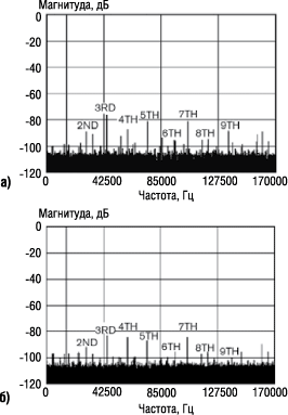

Схема на рис. 1 является функциональной; низкоомный выход усилителя управляет АЦП. На рис. 2 показан результат быстрого преобразования Фурье для цепи с входным сигналом усилителя 15 кГц. На рис. 2а время захвата АЦП составляет 265 нс, на рис. 2б - 560 нс. Эти показатели не превышают рабочие характеристики ни преобразователя, ни усилителя.
Быстрое преобразование Фурье для 12-битного АЦП с рабочей частотой 500 тыс. выб/сек.: a) Значительное нелинейное искажение при времени захвата 265 нс. б)Малое нелинейное искажение при времени захвата 560 нс
Рис. 2. Быстрое преобразование Фурье для 12-битного АЦП с рабочей частотой 500 тыс. выб/сек.: a) Значительное нелинейное искажение при времени захвата 265 нс. б) Малое нелинейное искажение при времени захвата 560 нс
Результаты измерений показывают, что интервал времени захвата влияет на рабочие характеристики; т.е. увеличение данного промежутка от 250 до 560 нс. улучшает рабочие показатели. При этом большее время захвата также несколько увеличивает общую длительность операционного цикла. При более длительном времени захвата отношение сигнал/шум (SNR) увеличивается от 70,8 до 71,5 дБ, а суммарное значение коэффициента нелинейных искажений (THD) снижается от -71,4 до -78,6 дБ [1].

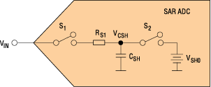

Емкостный входной каскад РПП АЦП включает емкостную сеть перераспределения нагрузки (рис. 3, [2] и [3]). На рис. 3 VSH0 - начальное напряжение на конденсаторе CSH.
Эквивалентные входные элементы для РПП АЦП
Рис. 3. Эквивалентные входные элементы для РПП АЦП
В зависимости от структуры входа преобразователя, данное напряжение может равняться входному напряжению во время предыдущего преобразования, напряжению земли или опорному напряжению. Доступ к сигналу открывает размыкание цепи S2 и замыкание цепи S1. Когда S1 замыкается, напряжение на конденсаторе CSH изменяется на VIN. Напряжение заряда VIN с источника напряжения поступает через сэмплирующую цепь S1 и RS1 на СSH. По мере перераспределения запряда, начальный заряд CSH меняется таким образом, что VCSH и VIN выравниваются (рис. 4).

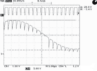

Вы можете использовать эти данные для определения времени захвата любого РПП АЦП. Для анализа рабочих характеристик в наиболее неблагоприятных условиях (уравнение 5 и таблица 1), предполагается, что VSH0 равно нулю. Рис. 5 демонстрирует изменение начальной нагрузки 16-битного преобразователя ADS8361 компании Texas Instruments с рабочей частотой 500 тыс. выборок/сек., как функцию амплитуды входного сигнала.
Зависимость начального тока нагрузки АЦП ADS8361 от амплитуды входного сигнала
Рис. 5. Зависимость начального тока нагрузки АЦП ADS8361 от амплитуды входного сигнала
Сопротивление RS1 замкнутого переключателя S1 у преобразователя ADS8361 равно 20 Ом. Емкость внутреннего конденсатора ADS8361 CSH составляет 25 пФ. Из рис. 5 видно, что частота входного синусоидального сигнала значительно меньше, чем частота стробирования преобразователя. Если измеряется низшая частота входных сигналов fIN Ј fS/10, то при подсчете начальное напряжение VSH0 берется равным половине всего диапазона. С другой стороны, если присутствует входной мультиплексор, VSH0 равно нулю. Для 16-битного АЦП постоянная времени множитель k1 при погрешности один МЗБ составляет 11,09. Если необходима погрешность 1/2 МЗБ, то коэффициент k2 = 11,78. Определение начальной нагрузки внутреннего конденсатора в емкостном РПП АЦП подробно рассмотрено в [4].

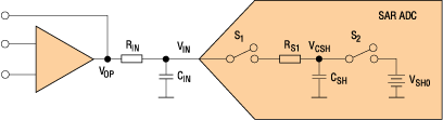

На рис. 6 показан ведущий усилитель, подключенный ко входу АЦП через RC-цепь.
Правильная конфигурация внешних входных цепей АЦП
Рис. 6. Правильная конфигурация внешних входных цепей АЦП
Конденсатор CIN выступает в качестве банка, который обеспечивает достаточный заряд внутренних конденсаторов АЦП. Используя предыдущие вычисления для 16-битного АЦП, получаем, что временная постоянная τ ( τ = RIN х СIN) внешнего RC-фильтра, в котором k2 = tAQ/τ, находится в диапазоне от 11 до 12. Значение k от 11 до 12 не ухудшает работу сигнальной цепи. Однако с помощью точных вычислений можно достичь оптимального показателя при более низких значениях k.

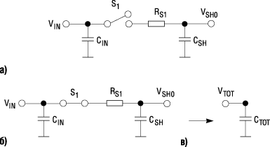

На рис. 8 показана упрощенная цепь для емкостного входного каскада схемы на рис. 7.
Упрощенные модели внешних и внутренних конденсаторов АЦП
Рис. 8. Упрощенные модели внешних и внутренних конденсаторов АЦП
Перед захватом входного сигнала переключатель S1 разомкнут (рис. 8а). Входной конденсатор CIN имеет начальное напряжение VIN, а напряжение внутреннего конденсатора СSH равно VSH0. S1 замыкается при начале захвата (рис. 8б). Напряжения конденсатора VIN и VCSH уравниваются (рис. 8в) при быстром перераспределении заряда между CIN и СSH.

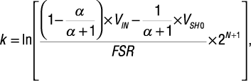

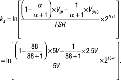

Теперь можно определить новый способ вычисления временной постоянной k3, используя уравнения 14 и 19.
(20)
Уравнение 20 показывает, что k3 - это функция не только начального напряжения заряда VSH0, но и внешнего конденсатора CIN. В 16-битном АЦП ADS8361 с нижней частотой входного сигнала fIN ≤ fS/10, напряжение начального заряда конденсатора CSH - VSH0 составляет половину полного диапазона. С другой стороны, при многоканальном сигнале, поступающем на вход преобразователя, нужно использовать нулевое VSH0. Таким образом, уравнение 20 примет вид:
(21)
Таблица 2 наглядно показывает, как меняется k3 в качестве функции CIN и демонстрирует меньшие значения временных констант k3 для АЦП, изображенного на рис. 6.

16 200 8 9,59 1576
16 400 16 8,95 894
16 1000 40 8,07 411
16 4000 160 6,7 126
Примечание: При наиболее неблагоприятных условиях VIN равно полному размаху напряжения, или 2N, а VSH0 равняется нулю; a = CIN/CSH
