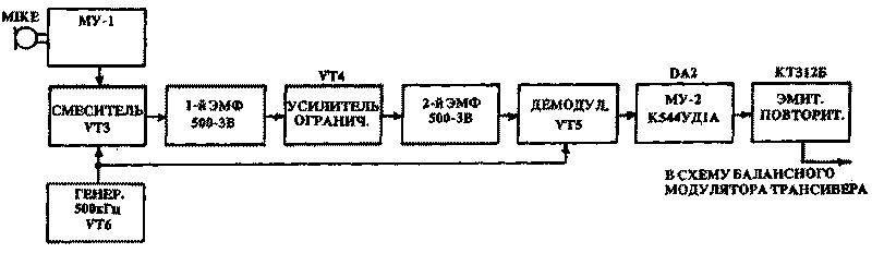

Puc.1
Структурная схема устройства приведена на рис.1, а принципиальная - на рис. 2. В качестве микрофонного усилителя используется предусилитель-эквалайзер VT1, DA1. Полоса НЧ-сигнала находится в пределах 300 - 3000 Гц.

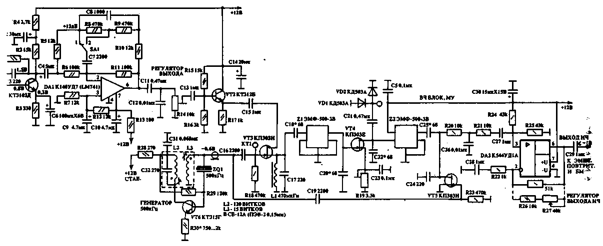

Puc.2
Предлагаемая схема предусилителя-эквалайзера позволяет устранить спад высокочастотной части спектра речи и значительно улучшить разборчивость. В предлагаемой схеме подъем амплитуды ва 12 дБ происходит на частоте 2700 Гц. Резисторы эквалайзера R5, R10, R6, R11, R8, R9 и конденсаторы С7, С8 должны иметь разброс величин не более ± 5 %. Через эмиттерный повторитель на VT2 сигнал поступает на схему собственно ВЧ-ограничителя (VT3 - VT5, Z1, Z2.DA2), разработанную UV9DZ. На VT3 КП303И выполнен первый смеситель. Сигнал с кварцевого генератора 500 кГц с амплитудой 0,6 - 0,7 В поступает на затвор VT3. На сток VT3 поступает НЧ-сигнал с амплитудой 150 - 160 мВ. На выходе Z1 выделяется SSB-сигнал, ограничивается с помощью диодов VD 1, VD2 и фильтруется с помощью Z2. Далее сигнал демодулируется с помощью VT5 и усиливается DA1. При необходимости регулировать уровень выходного сигнала вместо R9-51 К следует применить цепочку, показанную на схеме пунктиром. Микрофонный усилитель передатчика не используется, т.к. в этом нет необходимости. В кварцевом генераторе 500 кГц с помощью R30 устанавливают уровень выходного напряжения 0,6 - 0,65В. Степень ограничения может быть определена как отношение ВЧ-напряжения на стоке VT4 при отключенных диодах VD1, VD2 к напряжению в этой же точке после подключения диодов (-0,6 В). Эта величина составляет 7 - 8 дБ. Для повышения уровня ограничения до 15 дБ между Z1 и VT4 можно включить дополнительный каскад усиления на VT7 (рис. 3).

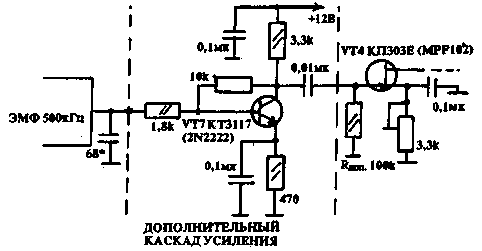

Puc.3
Регулировка усиления VT4 производится с помощью переменного резистора R19 или регулятора выхода предусилителя - эквалайзера R14. Номинал резистора R19 удобно подобрать таким, чтобы при минимальном усилении каскада на VT4 не допустить уменьшения оптимального уровня SSB-сигнала при минимуме ограничения. Это важно при сравнении сигнала радиостанции на передачу при минимальном и максимальном уровнях ограничения. После долгой эксплуатации устройства были установлены обходные реле (по входу и выходу). Такая коммутация удобна при проведении местных QSO, т.к. уровень сигнала в точке приема велик и ограничение может снижать разборчивость сигнала. При проведении DX QSO, или в условиях QRM, QRN ограниченный сигнал обладает высоким качеством и разборчивостью.
