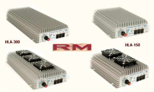

KB усилители мощности HLA-150 и HLA-300
Итальянская фирма RM (www.rmitaly.com) наладила выпуск KB усилителей мощности HLA-150 и HLA-300 для использования с QRP трансиверами, например, YAESU FT817 и ICOM IC703.
Усилители имеют микропроцессорное управление, диапазон частот 1,5-30 МГц, светодиодные индикаторы выходной мощности и рабочего диапазона, автоматическое переключение TX/RX. Переключение диапазонов можно осуществлять автоматически или вручную.
Система защиты в случае неполадок усилителя или антенно-фидерной системы, увеличения уровня побочных излучений автоматически отключит усилитель и/или подключит трансивер к антенне непосредственно (режим «обход»). Для ручного включения режима «обход» достаточно выключить питание усилителя.
Входная мощность 1-8 Вт (максимум 12 Вт пикового значения) для HLA-150 и 2-15 Вт (максимум 25 Вт) для HLA-300. Максимальная выходная мощность 200 Вт пикового значения у HLA-150 и 350 Вт у HLA-300.
Усилители выпускаются как с дополнительными вентиляторами (HLA-150V, HLA-300V), так и без них. Напряжение питания 13,8 В, максимальный потребляемый ток 24 А (HLA-150) и 40 A (HLA-300). Размеры 170x225x62 мм (HLA-150) и 450 x 190 x 80 мм (HLA-300), вес 1,8 кг (HLA-150) и 3 кг (HLA-300).
