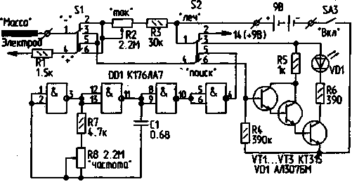

В последнее время широкое распространение получила иглорефлексотерапия. Но конкретное расположение активных точек трудно определить даже по атласу, так как на поверхности кожи точка имеет размер около 1 кв. мм.
Узел поиска активных точек выполнен на трех транзисторах VT1...VT3 и светодиодеVD1. Принцип поиска точки основан на том, что сопротивление кожи над активной точкой в несколько раз ниже, чем среднее сопротивление кожи человека. Схема поиска представляет собой усилитель-компаратор. При попадании электрода в активную точку загорается светодиод и ощущается слабое покалывание. Переключателем S1 меняется полярность воздействия на точку током, которым нервный канал тормозится или возбуждается. Переключателем S2 подключается генератор импульсов низкой частоты, выполненный на микросхеме DD1.
Прибор для рефлексотерапии
Прибор имеет размеры футляра от зубной щетки с поисковым электродом в виде закругленной иглы диаметром 1 мм. Второй электрод ("масса") выполняется из отрезка телескопической антенны и соединяется с прибором через провод длиною около метра. При поиске активной точки этот электрод зажимается в руке. Переключатели S1, S2 выполняются из спаренных микропереключателей. На корпусе прибора устанавливаются две ручки переменных резисторов: R2 - "ток воздействия" и R8 - частота воздействия", с градуированной шкалой. В качестве источника питания используется батарея "Крона". Для проверки прибора в режиме "поиск" установите максимальный ток воздействия и замкните электрод.. При этом должен загореться светодиод.
Пользоваться прибором без консультации врача не рекомендуется.
