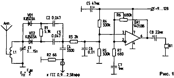

Простой испытательный приемник
С.Ползун (EW1RZ)
Радиолюбитель. KB и УКВ, 2000, 4
Для настройки KB- и УКВ-аппаратуры (например, умножителей частоты), а также для оперативного контроля качества излучаемого сигнала трансиверов и трансвертеров, можно применять предлагаемый приемник прямого преобразования (рис.1). В качестве гетеродина используется сигнал-генератор (в моем случае - Г4-107), выходное напряжение которого подается на детектор, собранный на встречно-параллельных диодах с цепью автоматического смещения. Такой детектор допускает работу в широком диапазоне входных и гетеродинных напряжений без существенного ухудшения чувствительности приемника. УНЧ выполнен на операционном усилителе типа 140УД6, УДУ и т.д.
 приемник
Регулировка усиления осуществляется резистором R6.
Отсутствие АРУ и многочисленных побочных каналов приема, свойственных супергетеродинным приемникам, позволяет довольно точно сравнивать относительные уровни сигналов и их гармоник.
Монтаж приемника выполнен на "пятачках". Предъявляются обычные требования к монтажу УКВ-устройств - минимальная длина выводов радиоэлементов и соединительных проводников.

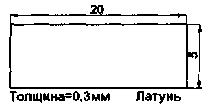

Для диапазона 144 МГц катушка L1 имеет 4 витка и намотана на оправке диаметром 7 мм, для диапазона 430 МГц она представляет собой латунную полоску (рис.2), припаянную одним концом непосредственно к выводу конденсатора С1, а другим - к общему проводу.
рис.2
Положение отвода подбирается экспериментально по максимуму сигнала на выходе ОУ.
Разумеется, приемник будет работать на KB при подключении входных контуров соответствующих диапазонов. Следует помнить, что частота ГСС должна быть в два раза ниже частоты исследуемого сигнала.
