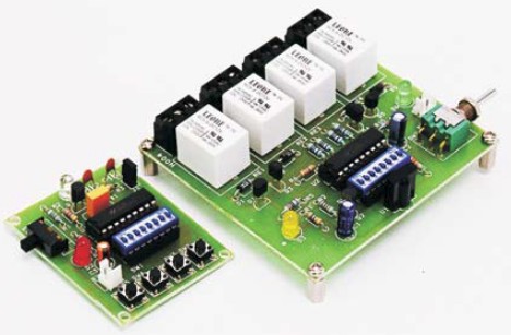

Существует множество похожих устройств, однако большинство из них либо не работают должным образом, либо собрать их начинающему радиолюбителю сложно, если даже не невозможно. Это устройство собрать сможет даже начинающий радиолюбитель, а работоспособность собранного устройства не вызывает сомнений, т.к. собрано оно на знаменитых микросхемах HT12A и HT12D от Holtek.

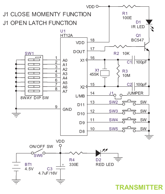

Схема передатчика
Схема передатчика - Четырехканальное дистанционное ИК управление

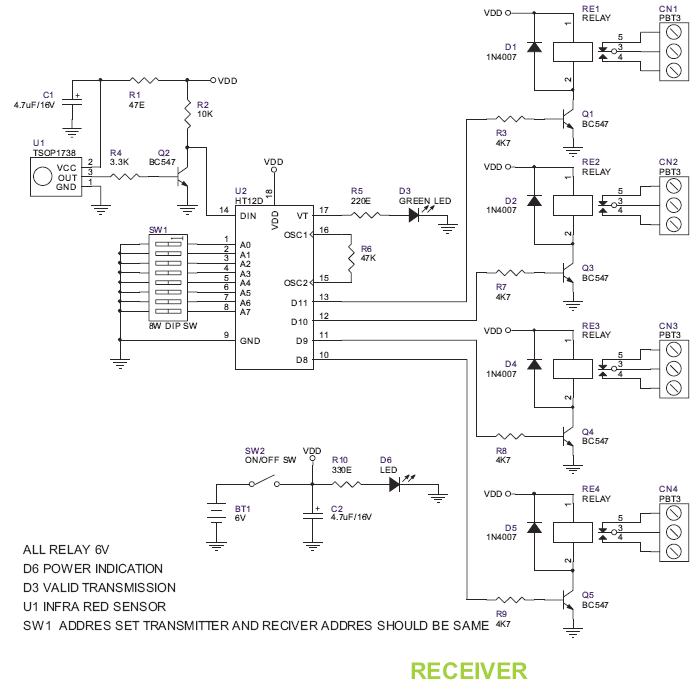

Схема приемника
Схема приемника - Четырехканальное дистанционное ИК управление
Примечания
  • Все реле - 6В;
  • D6 - индикатор питания;
  • D3 - индикатор передачи;
  • U1 - инфракрасный сенсор;
  • Установка адресов SW1 и SW2 должна быть одинаковой как в передатчике, так и приемнике.

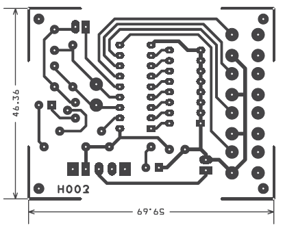

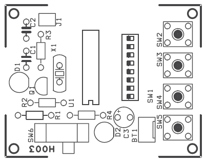

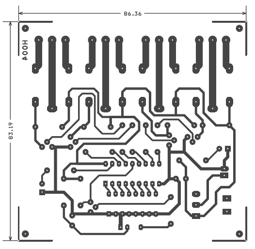

Печатная плата передатчика
Печатня плата передатчика

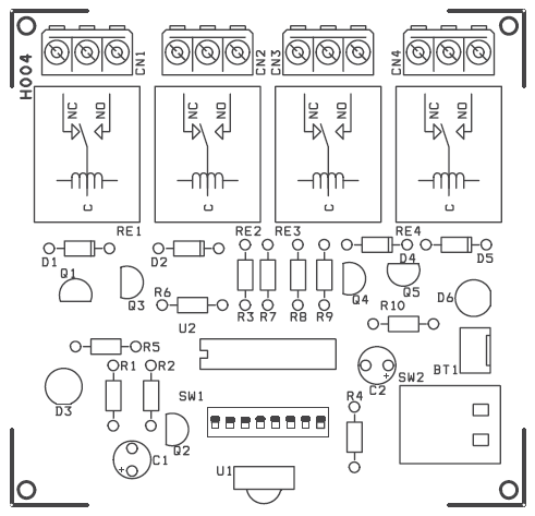

Печатная плата приемника
