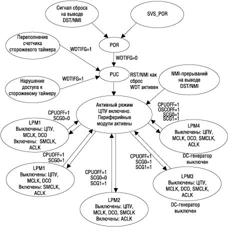

Один из основных принципов снижения энергопотребления заключается в использовании режимов низкого энергопотребления микроконтроллера (рисунок 1).
Режимы работы MSP430x2xx
Рис. 1. Режимы работы MSP430x2xx
Переключение между режимами осуществляется с помощью переключения битов регистров управления ЦПУ в соответствии с таблицей 1.
Таблица 1. Управление режимами работы MSP430F2xx
SCG1 SCG0 OSCOFF CPUOFF Режим Состояние ЦПУ и систем тактирования
0 0 0 0 Активный ЦПУ и все системы тактирования активны
0 0 0 1 LPM0 ЦПУ и MCLK отключены; SMCLK и ACLK активны
0 1 0 1 LPM1 ЦПУ, MCLK и DCO и DC генератор отключены, если DCO не используется для SMCLK; ACLK активен
1 0 0 1 LPM2 ЦПУ, MCLK, SMCLK, DCO отключены; DC генератор остается включенным; ACLK активно
1 1 0 1 LPM3 ЦПУ, MCLK, SMCLK, DCO отключены; DC отключен; ACLK активно
1 1 1 1 LPM4 ЦПУ и все системы тактирования отключены
Приложение следует организовать таким образом, чтобы микроконтроллер максимально возможное время находился в режиме низкого энергопотребления с отключенным ядром и неиспользующимися периферийными устройствами.
Выбор режимов низкого энергопотребления производится с помощью переключения битов CPUOFF, OSCOFF, SCG0 и SCG1 в регистре статуса (таблица 1). Преимущество включения битов управления CPUOFF, OSCOFF, SCG0 и SCG1 в состав регистра статуса SR состоит в том, что текущий режим работы может быть сохранен путем помещения содержимого SR в стек во время работы процедуры обработки прерывания. Выполняемая программа возвращается к предыдущему режиму работы, если сохраненное содержимое регистра SR не было изменено процедурой обработки прерывания. Выполнение программы может продолжиться в другом рабочем режиме, если процедура обработки прерывания изменит значение SR-регистра в стеке.
При изменении любого бита управления режимами, выбранный режим работы сразу активизируется. При отключении любой системы тактирования блокируются также периферийные устройства, работающие от этой системы. Периферийные устройства также могут отключаться с помощью соответствующих им индивидуальных регистров управления. Состояние всех выводов портов ввода/вывода и ячеек ОЗУ остается неизменным. «Пробуждение» возможно через все разрешенные прерывания.

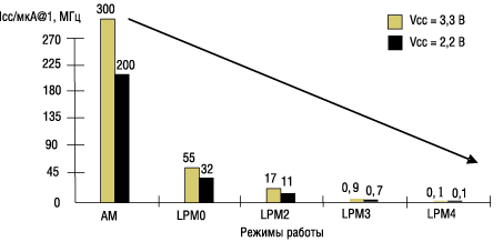

На рисунке 2 показаны типичные значения потребляемого тока микроконтроллеров семейства MSP430F2xx в различных режимах. Точные значения представлены в документации на конкретный микроконтроллер.
Типичное энергопотребление микроконтроллеров MSP430F2xx в различных режимах
Рис. 2. Типичное энергопотребление микроконтроллеров MSP430F2xx в различных режимах

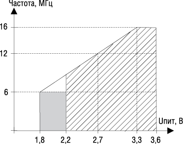

Из рисунка видно, что потребляемый ток в каждом из режимов зависит от напряжения питания микроконтроллера (в диапазоне от 1,8 до 3,6 В). От напряжения питания зависит также максимально достижимая производительность микроконтроллера (рисунок 3).
Зависимость производительности MSP430 от напряжения питания
Рис. 3. Зависимость производительности MSP430 от напряжения питания
Получается, что для достижения максимальной производительности в активном режиме требуется обеспечить напряжение питания 3,3 В, но в режимах низкого энергопотребления, потребляемый ток уменьшается при снижении напряжения питания.

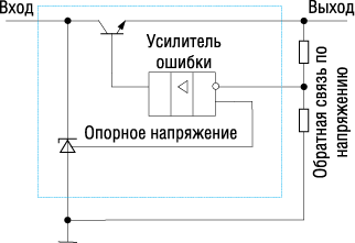

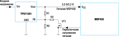

Наша задача - переключать выходное напряжение регулятора по сигналу с микроконтроллера MSP430. Для реализации изменения напряжения питания MSP430 при переходе в спящий режим и обратно можно воспользоваться регулируемой версией понижающего линейного стабилизатора (рисунок 4).
Упрощенная топология понижающего линейного регулятора напряжения
Рис. 4. Упрощенная топология понижающего линейного регулятора напряжения
У регулируемых стабилизаторов напряжения существует отдельный вход обратной связи. Этот вход может обозначаться как «FB» («Feed Back») или «ADJ» («Adjust»). На рисунке 4 это вывод соединен со средней точкой выходного резистивного делителя. Не важно, каким будет сам регулятор, импульсным или линейным, обратная связь по напряжению играет одну роль. От коэффициента деления пары резисторов зависит выходное напряжение, определяемое по формуле:
Uвых. = Uопорное ґ ((R1/R2) + 1), где R1 - верхний резистор делителя; R2 - нижний резистор делителя (рисунок 1). Соответственно, для того чтобы увеличить выходное напряжение, достаточно уменьшить сопротивление нижнего резистора (R2 по рисунку 4). Для организации управления питанием MSP430 можно воспользоваться схемой на рисунке 5.
Пример схемы управления собственным питанием MSP430
Рис. 5. Пример схемы управления собственным питанием MSP430
Для примера на схеме указан TPS71501 - низкопотребляющий регулируемый линейный регулятор напряжения. Собственный ток потребления TPS71501 составляет порядка 3,2 мкА, при этом не стоит забывать про дополнительный ток потребления через выходной резистивный делитель (R1R2R3).
При подаче напряжения на затвор полевого транзистора VT1 (установление вывода MSP430 в логическую единицу), сам транзистор открывается, и сопротивление канала сток-исток уменьшается с десятков МОм до единиц Ом. В этом случае в работу схемы включается R3, который оказывается параллельно включенным с R2. Таким образом, выходное напряжение, согласно выше указанной формуле, увеличивается. Для удобства расчета делителя по схеме на рисунке 5, установим значение R2 = 1,1 МОм (большее значение возможно, но не рекомендуется из-за некоторого тока утечки по входу «FB» TPS71501).
При логическом нуле на затворе VT1 (R3 не участвует, Uвыходное =2,2 В):
(2,2 В/1,205 В´ ((Uвых./Uопорн.) - 1) = 1,1 МОм ´R1 = R2 - 1) = 910 кОм
При логической единице на затворе VT1 (R3 участвует, Uвых. = 3,3 В):
R1 = 910 кОм
Uопорн.) = ´ (Uвых. - Uопорн.) -R1 ´ R1)/(R2 ´ R2 ´R3 = (Uопорн. 1 Мом
Указанное значение опорного напряжения 1,205 В справедливо для TPS71501. В качестве транзистора VT1 подойдет любой маломощный полевой транзистор с управлением от логического уровня и с минимальной выходной емкостью. Возможно, также попробовать обойтись без этого транзистора, подключив R3 напрямую к выводу MSP430. В последнем случае, сигнал с MSP430 придется инвертировать, а сам вывод должен находиться в двух состояниях - логический ноль или высокоимпедансное состояние (режим «вход»). В противном случае, если использовать вместо высокоимпендансного состояния логическую единицу, то необходимо будет пересчитать все резисторы делителя. Согласно рекомендациям из технического описания на TPS71501, для корректной работы обратной связи параллельно R1 потребуется включить керамический конденсатор некоторой емкости.

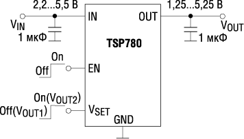

Относительно недавно компания Texas Instruments анонсировала специализированную серию 150 мА LDO-регуляторов для низкопотребляющих микроконтроллеров MSP430. Первое важнейшее отличие - это крайне низкий ток собственного потребления (всего 500 нА). В настоящий момент доступны два представителя этого семейства - TPS78001 и TPS780330220. Конструктивно они выполнены в двух видах миниатюрных корпусов: TSOT23-5 и SON-6 (2x2 мм). TPS78001 - это регулируемая версия регулятора, которая позволяет получить одно выходное напряжение в пределах от 1,22 В до 5,25 В. А у TPS780330220 существует вторая важная особенность - наличие отдельного логического входа, реализующего функцию переключения выходного напряжения. Оба возможных уровня выходного напряжения 2,2 В и 3,3 В заданы на заводе-изготовителе и выбираются пользователем подачей соответствующего сигнала на вход «VSET». В будущем ожидается появление остальных представителей семейства TPS780VVVXXX, где VVV - первое номинальное напряжение (при VSET = 0), XXX - второе номинальное напряжение (при VSET = 1). На рисунках 6 и 7 можно видеть типовую схему включения и внутреннюю структуру TPS780VVVXXX соответственно.

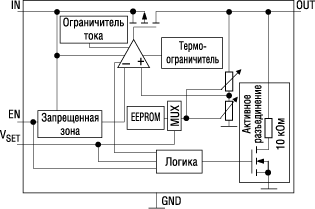

На структурной схеме можно видеть что регулировка (изменение) выходного напряжения осуществляется при помощи внутреннего цифро-аналогового делителя в цепи обратной связи, а информация о заданных на заводе-изготовителе значениях делителя хранится во встроенной EEPROM. Таким образом, применяя новые ультранизкопотребляющие LDO-регуляторы серии TPS780VVVXXX для реализации функции переключения питания MSP430, уже отпадает необходимость в построении внешних цепей - резистивных делителей, описанных в предыдущем случае, получая при этом дополнительный выигрыш по току потребления.
