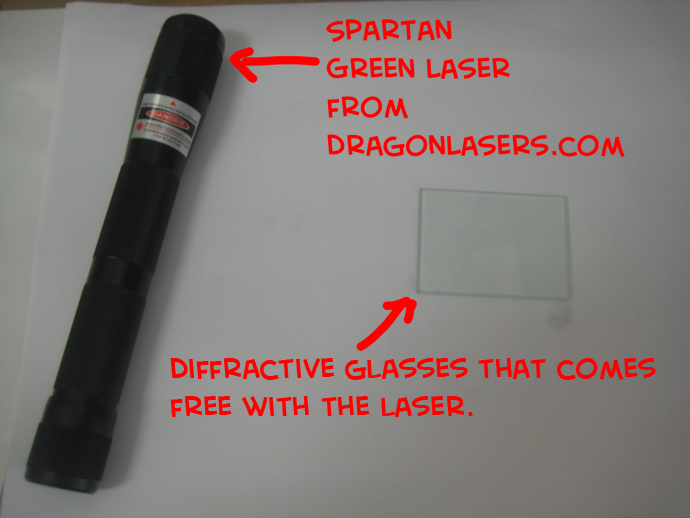

Шаг 1
Для начала вам необходим зеленый лазер. Я рекомендую что-нибудь мощностью 125 мВт и больше. Для этой самоделки я использовал зеленый лазер Spartan мощностью 250 мВт. Вам также необходимо дифракционное стекло, которое распределит зеленые лазерные лучи. Мне повезло, что лазер Spartan идет с таким стеклом в комплекте. Вы можете, вероятно, использовать те дешевые дифракционные стекла от трехмерных очков.
Download latest version of Flash to view video!.
Самодельный простой проектора из зеленого лазера

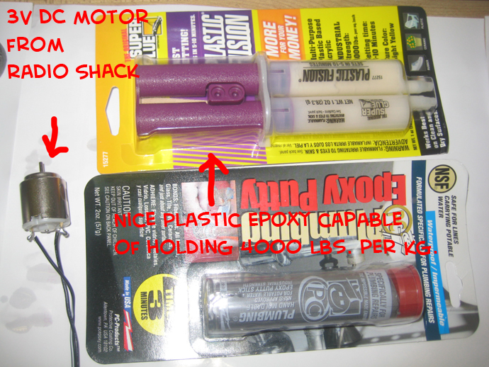

Во-вторых, вам нужен эпоксидный клей. (На видео я говорю, что вам нужно две вещи, но в действительности вам нужен только эпоксидный клей, поскольку он действительно работает лучше всего.)
эпоксидный клей

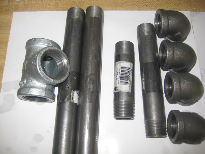

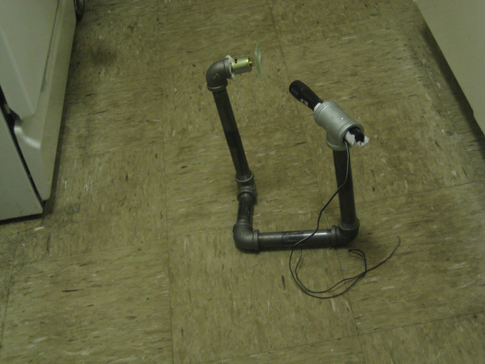

В-третьих, вам нужен набор труб. Я пошел на склад и купил связку дешевых гальванизированных труб в сумме приблизительно за 10 дол. США.
набор труб

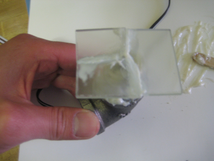

Шаг 2
Вы должны просверлить отверстие в центре дифракционного стекла, затем приклеить его эпоксидным клеем на двигатель. Я случайно сломал стекло, пришлось клеить и его тоже. Убедитесь, что используете достаточно тонкое сверло и работайте медленно, так вы не повторите моих ошибок. Затем приклейте эпоксидным клеем задний конец двигателя к рукаву трубы под углом 90 градусов. (Не забудьте припаять 2 провода к двигателю!) (Жаль, я забыл сделать снимок, когда делал это...)

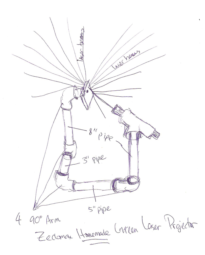

Шаг 3
Стройте ваш зеленый лазерный проектор, соединяя трубы и части труб так, как показано ниже. Пропуская все провода через трубы, таким образом, чтобы они вышли с другого конца. (Жаль, я снова забыл снять этот шаг.) Потом соберите все вместе. Вы можете приспособить к зеленому лазеру часть T-трубы. (Я использовал часть T-трубы большего размера, потом обмотал трубы изолентой, чтобы зафиксировать их.)
Шаг 4
У вас есть два провода, выходящих с другой стороны трубы. Просто подключите их к батарейкам на 1,5 В или можете использовать адаптер постоянного тока.

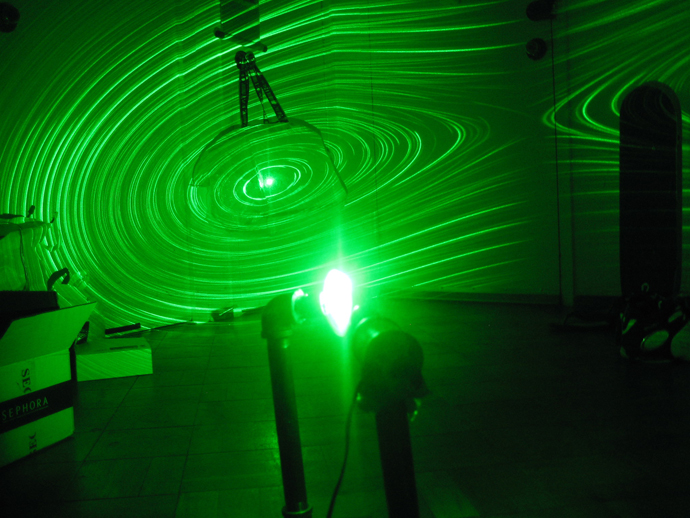

Шаг 5
Как только мотор заработал, просто регулируете ваш зеленый лазер, и получаете простой зеленый лазерный проектор.
У вас должен получиться симпатичный набор из двух водоворотов зеленых лазерных лучей. Теперь можно вероятно поменять ось и использовать другой двигатель, чтобы получить еще более живые эффекты.
