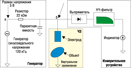

Все емкостные датчики приближения, производимые компанией Freescale Semiconductor, содержат низкочастотный генератор синусоидального напряжения, нагруженный на RC-контур. К контуру подключены чувствительный контакт, выпрямитель, НЧ-фильтр и индикатор постоянного выходного напряжения (рис. 1).
Принцип работы емкостного датчика приближения
Рис. 1. Принцип работы емкостного датчика приближения
RC-контур образуется выходным сопротивлением генератора и паразитной емкостью, величина которой очень мала, а реактивное сопротивление достаточно высоко. Вследствие этого в обычном режиме, когда вблизи контакта нет посторонних объектов, напряжение на паразитной выходной емкости (и на подключенном к той же точке контакте) почти равно напряжению холостого хода генератора (напряжению в точке (а)).
Когда же какой-либо объект, например палец человека, приближается к контакту, он образует вместе с контактом обкладки конденсатора значительно большей емкости, реактивное сопротивление в точке (б) уменьшается и напряжение в этой точке снижается, что приводит к снижению напряжения и на выходе фильтра.

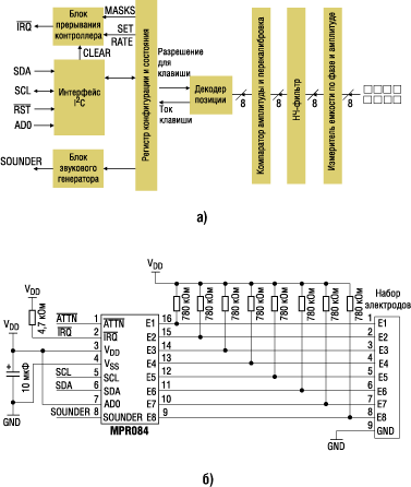

На рис. 2 представлена блок-схема датчика MPR084, число сенсорных клавиш которого равно числу сенсорных выводов микросхемы.
Датчик для клавиатуры на 8 клавиш MPR084 (а) - блок-схема (б) - принципиальная схема
Рис. 2. Датчик для клавиатуры на 8 клавиш MPR084 (а) - блок-схема (б) - принципиальная схема
Измеритель емкости в данной микросхеме содержит устройство сканирования, подающее напряжение генератора поочередно на одну из контактных площадок. После окончания цикла сканирования по падению напряжения на выходе генератора ниже порогового уровня определяется, к какой из клавиш приближается палец пользователя. Сигналы с компаратора поступают на декодер позиции, который записывает состояние системы в регистр конфигурации состояния. Затем данные передаются на ведущий контроллер через последовательный интерфейс I2C. Приближение пальца к контакту отмечается характерным щелчком, имитирующим щелчок механического выключателя, который формируется с помощью внешнего звукоизлучателя и встроенного звукового генератора.

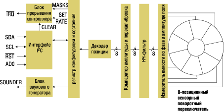

Для реализации подобного устройства может быть применена специализированная микросхема - MPR083 (рис. 4).
Блок-схема 8-позиционного сенсорного поворотного переключателя на базе микросхемы MPR083
Рис. 4. Блок-схема 8-позиционного сенсорного поворотного переключателя на базе микросхемы MPR083
Принципиальная схема подключения аналогична MPR084, с той лишь разницей, что используется другой «рисунок» контактов.

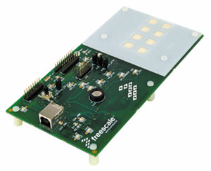

Для начала процесса разработки сенсорных панелей на основе датчиков семейства MPR08x Freescale Semiconductor предлагает две оценочные платы.
Оценочная плата для проектирования сенсорной клавиатуры с использованием датчика MPR084
Рис. 5. Оценочная плата для проектирования сенсорной клавиатуры с использованием датчика MPR084
Плата KITMPR084EVM предназначена для разработки сенсорной клавиатуры на 8 клавиш с использованием датчика MPR084 и содержит (рис. 5):
  • Непосредственно датчик - MPR084;
  • Микроконтроллер MC68HC908JB8JDW, обеспечивающий связь с PC посредством USB-интерфейса;
  • Восемь контактных площадок, закрытых изолирующей пластиной;
  • Звукоизлучатель и светодиодные индикаторы;
  • Разъемы для подключения внешних сенсорных панелей.

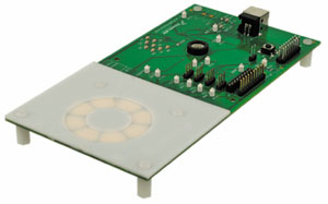

Аналогичную конструкцию имеет и плата KITMPR083EVM, предназначенная для разработки сенсорного поворотного слайдера с использованием датчика MPR083, но вместо клавиш на его сенсорной площадке расположен 8-позиционный поворотный переключатель (рис. 6).
