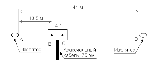

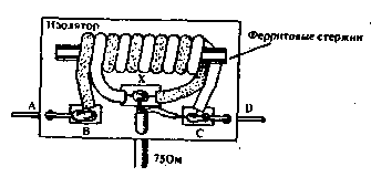

Питание многодиапазонной "Windom" коаксиальным кабелем
КВ антенны
Gian Moda
"Radio Communication"
РЛ 4-92
I7SWX применяет многодиапазонную "Windom" 3,5...28 МГц рис.1. Она имеет входное сопротивление 300 Ом и согласована с 75-омным коаксиальным кабелем с по-мощью широкополосного трансформатора 4:1. Конструкция трансформатора приведена на рис.2, 3. Антенна используется при мощ-ности 200 Вт КСВ не более 2.
