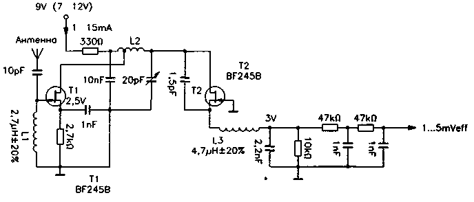

Сверхрегенеративный приемник на 80-125 МГц
Note Linear Tehnologie, dans Electronique, Paris, decembre 1998
Данное устройство может принимать сигналы с амплитудной и частотной модуляцией. Недостаточное устранение выходным фильтром регенерированной частоты мешает только при высоком уровне усиления выходным каскадом.
Намоточные данные:
  • L1 - 20 витков эмалированного провода диаметром 0,2 мм на катушке диаметром 6 мм, длина намотки 5 мм.
  • L2 - 3 витка эмалированного провода диаметром 0,8 м, на катушке диаметром 15 мм, длина намотки 8 мм, соединение на 1/2 витке.
  • L3 - 40 витков провода диаметром 0,2 мм на катушке диаметром 6 мм, длина намотки 10 мм.
