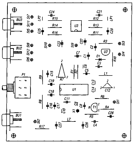

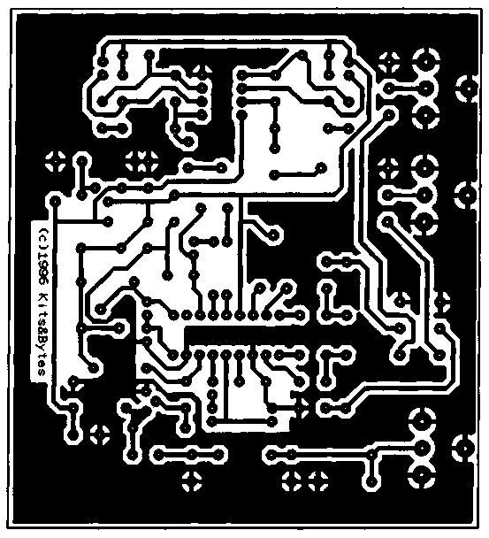

Рисунок печатной платы
Расположение элементов на плате
