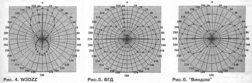

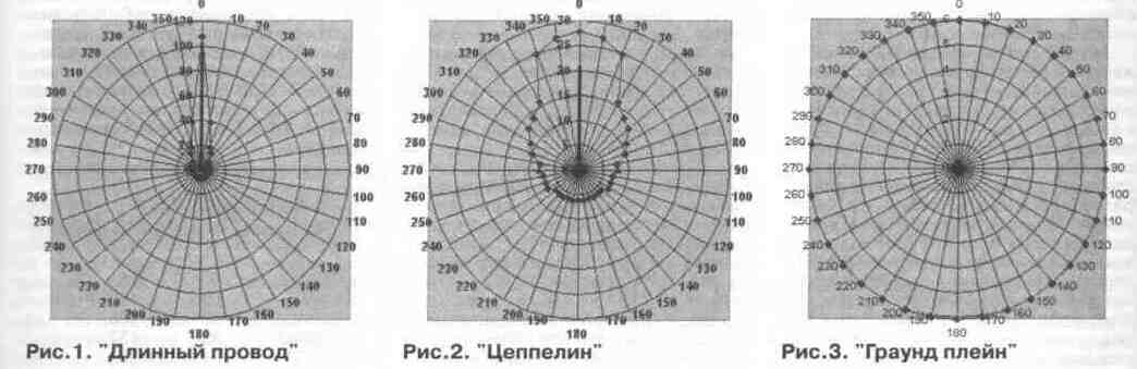

На основе разработанного программного обеспечения методов расчета ЭМП любительских радиостанций KB диапазона была проведена оценка уровней напряженности поля (расчеты) для четырех любительских диапазонов - 10, 15, 20 и 40 метров, а также для Си-Би диапазона (27 МГц) для сухой почвы: е=3; b=0,001 См/м (наихудший случай подстилающей поверхности).
Расчеты проводились для распространенных типов антенн любительских радиостанций с мощностью передатчика 200 Вт: "Виндом", W3DZZ, "Цеппелин", Траундплэйн", полуволновый горизонтальный вибратор (ВГД), "длинный горизонтальный провод" [3]. При расчетах ЭМП антенн типа "Виндом", "Граунд плэйн" и ВГД размеры антенн выбирались в соответствии с [3] для каждого вышеуказанного поддиапазона длин волн (для ВГД длина плеча составляет λ/4). Для антенны "Цеппелин" длина антенны выбрана 21,5м, что составляет λ/2 для диапазона 40 метров. В диапазонах 20, 15 и 10 метров антенна работает как длинный провод длиной, кратной l/2. Антенна "Длинный провод" представляет собой провод длиной 50 м для диапазонов 10, 15, 20 метров и длиной 100 м для диапазона 40 метров.
Результаты расчетов уровней напряженности поля показывают, что практически для всех типов антенн наблюдается превышение предельно допустимого уровня (ПДУ) KB диапазона 10В/м [2]. Превышение ПДУ наблюдается на расстояниях до 10 м от точки подключения питания антенны при высоте между плоскостью антенны и плоскостью точки наблюдения 4 метра, за исключением антенны "Длинный провод", где ПДУ превышается вдоль провода по всей его длине.
По результатам расчетов уровней напряженности поля, в соответствии с [2], построены диаграммы санитарных зон на высоте подвеса антенн (рис. 1 - 6). На рисунках по радиусу указано расстояние в метрах. Для антенн горизонтальной поляризации, изображенных в плоскости зон ограничения в виде жирных прямых линий, видна азимутальная зависимость границ зон, которая в общем случае повторяет картину распределения тока по антеннам (рис.1, 2, рис. 4-6). Для антенны вертикальной поляризации ("Граунд плэйн") не наблюдается азимутальной зависимости - зона представляет собой круг (рис. 3). Из рисунков видно, что границы зон ограничения застройки на высоте подвеса антенн не распространяются более чем на 10 метров от любой точки антенны.
Рис. 1, Рис. 2, Рис 3.
Рис. 4, Рис. 5, Рис. 6.
