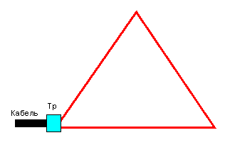

Треугольник на 14/27/28МГц
КВ антенны
Игорь
Общая длина треугольника 21.3 метра.
Диапазон частот: 12.9-16.2 и 24.8-29.9 МГц.
Трансформатор 1:4 на кольце, запитывается антенна кабелем RK-50.
Такую антенну удобно использовать с фирменными трансиверами типа FT-840 (или другими у которых нет антенна тюнера). Никаких подстроек делать не надо. FT-840 в пределах указанных участков обеспечивает 100Вт в антенну!
