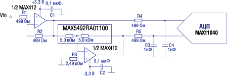

Ультрамалошумящий операционный усилитель MAX410/2/4 имеет гарантированную плотность шума на частоте 1 кГц не более 2,4 нВ/√Гц (типовое значение 1,5 нВ/√Гц). Для оптимизации этого параметра пришлось, в частности, отказаться от токоограничивающих резисторов, которые обычно включают последовательно с диодами на входе для защиты от повышенного дифференциального напряжения. Помимо низкого уровня шумов, ОУ MAX410/2/4 обладает очень высокой точностью и стабильностью (табл. 1), что позволяет использовать его для буферизации 24-разрядного АЦП MAX11040 (рис. 1). MAX410 имеет вариант поставки в миниатюрном корпусе TDFN.

Схема буферизации дифференциального входа 24-битного АЦП с помощью ОУ MAX412
Рис. 1. Схема буферизации дифференциального входа 24-битного АЦП с помощью ОУ MAX412

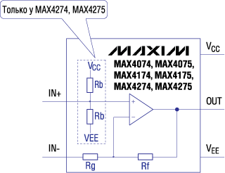

Для установки требуемого коэффициента усиления удобно использовать микросхему в миниатюрном корпусе SOT-23 из двух согласованных резисторов MAX5490/1/2. Кроме этого существуют ОУ со встроенными резисторами - MAX4074/5, MAX4174/5 и MAX4274/5 (рис. 2).
Схема ОУ с фиксированным коэффициентом усиления
Рис. 2. Схема ОУ с фиксированным коэффициентом усиления
Отличительной особенностью этих микросхем является наличие защиты входов от перегрузки по напряжению до ±17 В. Каждый из усилителей имеет на выбор 54 значения отношения резисторов Rf/Rg в пределах от 0,25 до 100 с точностью 0,1%. ОУ MAX4274/5 имеет также резистивный делитель для установки смещения, равного половине напряжения питания.

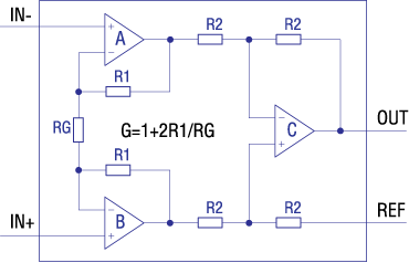

Классическая схема построения инструментального усилителя изображена на рисунке 3a.
Схема инструментального усилителя с традиционной архитектурой из трех ОУ (а) и архитектурой «indirect current-feedback» (б)
а)
б)
Рис. 3. Схема инструментального усилителя с традиционной архитектурой из трех ОУ (а) и архитектурой «indirect current-feedback» (б)
Такую архитектуру имеют микросхемы MAX4194-97 (табл. 2).

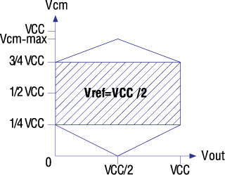

Несмотря на широкую распространенность, схема из трех ОУ имеет существенный недостаток, накладывающий значительные ограничения при однополярном питании. Это выражается в ограничении допустимого диапазона входных синфазных напряжений (Vcm) из-за насыщения первого каскада (усилители A и B), поскольку он имеет коэффициент передачи равный еденице для Vcm. На рисунке 4a приведена рабочая область для Vref равного половине напряжения питания (VСС).
а)
б)

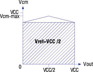

Рис. 4. Рабочая область входного синфазного напряжения при Vref = Vcc/2 для: (а) традиционного инструментального усилителя, (б) усилителя с архитектурой «indirect current-feedback»
Внутри шестиугольника находится область допустимых синфазных напряжений. При однополярном питании наиболее оптимальное использование инструментального усилителя достигается при размахе выходного напряжения от «земли» до напряжения питания. В этом случае область допустимых синфазных напряжений находится в заштрихованном прямоугольнике, то есть теряется область в районе «нуля». Подробнее эта проблема описана в статье по применению AN4034 (www.maxim-ic.com/an4034 ).

Она позволяет значительно расширить допустимый диапазон входного синфазного напряжения и задействовать область в районе нуля, в том числе и при максимальном размахе выходного напряжения (рис. 4б). Усилители A и B представляют собой источники тока, управляемые напряжением. Их особенностью являтся нулевой коэффициент передачи для входного синфазного напряжения. Таким образом, оно подавляется в первом каскаде усиления (усилитель A), а не во втором, как в случае классической архитектуры (усилитель C на рис. 3a). Основное усиление входного дифференциального напряжения обеспечивает усилитель С (рис. 3б). Коэффициент передачи схемы в целом зависит от соотношения резисторов R1 и R2. Они могут располагаться как вне микросхемы (можно использовать MAX5490/1/2), так и внутри нее. В последнем случае коэффициент усиления будет фиксированным.
