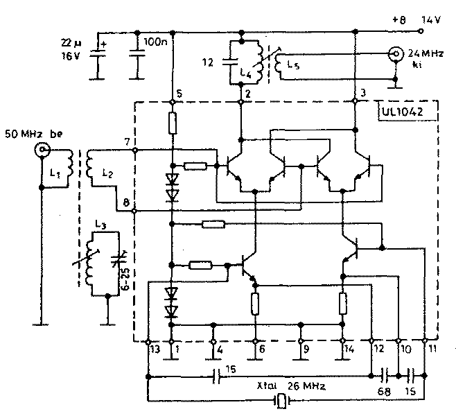

Конвертор с диапазона 50 МГц в 24 МГц, предложенный F6HCC собран на микросхеме UL1042 (174ПС1).
Катушки индуктивности намотаны виток к витку на каркасах диаметром 8 мм с подстроенными сердечниками согласно рис. 59. L1 - 3; L2 - 3; L3 - 9; L4 -15; L5 - 3 витка. L3 наматывается проводом диаметром 0,5 мм, а остальные - 0,2...0,3 мм
