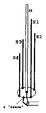

В [1] были описаны двух- и трехдиапазонные варианты вертикальных антенн типа Open-Sleeve. Ниже приводятся данные для изготовления антенны на пять диапазонов -14-18-21-25-28 МГц.
На рисунке приведено схематическое изображение антенны, а в таблице - конструктивные данные антенны, т.е. размеры элементов, с которых рекомендуется начинать настройку. -
Вариант антенны
Длина элемента М (труба, Аl, Ш25 мм), мм
Длина элемента S1, мм
Расстояние между элементами D1, мм
Длина элемента S2,мм
Расстояние между элементами D2, мм
Длина элемента S3, мм
Расстояние между элементами D3, мм
Длина элемента S4, мм
Расстояние между элементами D4, мм
14-18-21-25-28 МГц (элементы S1...S4 - провод 01,5 мм)
5222
3984
280
3467
250
2937
225
2615
215
Расчетные резонансные частоты, МГц
14,05
18,08
21,05
24,90
28,05
Размеры D1...D4 - это расстояния от элементов S1...S4 до центра элемента М. Расчетные сопротивления излучения антенны на всех резонансных частотах - около 40...45 Ом. Данный вариант антенны более трудоемок в настройке, чем трехдиапазонный [1]. Резонансные частоты более низкочастотных диапазонов при настройке высокочастотных диапазонов "уходят" заметнее, поэтому, скорее всего, придется повторить процесс настройки антенны не менее двух раз. Подробно процесс настройки антенны описан в [1]. Его начинают с самого низкочастотного диапазона и переходят поочередно на более высокочастотные. Неравномерность диаграмм направленности в горизонтальной плоскости на высокочастотных диапазонах также несколько увеличивается, однако не должна превышать 3 дБ.
