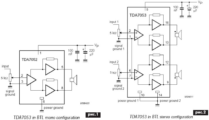

В статье описывается усилитель мощности звуковой частоты, предназначенный для увеличения выходной мощности звуковых карт персональных компьютеров (ПК), и фонарик, предназначенный для освещения рабочей области при ремонте ПК. Отличительными особенностями первой конструкции являются малые габаритные размеры, отсутствие большого количества навесных элементов, питание от ПК, второй – малые габаритные размеры и достаточно высокая яркость при незначительной потребляемой мощности.

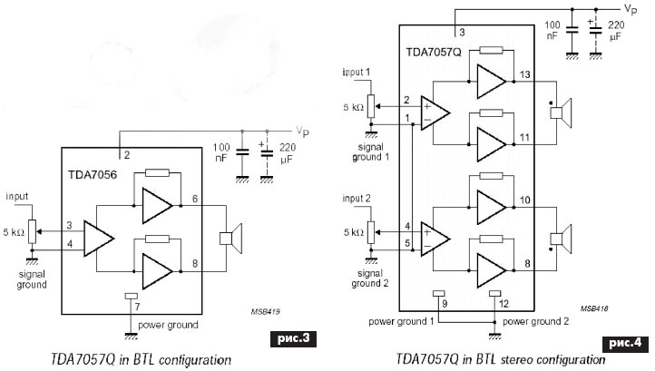

Многие пользователи новых ПК, наверное, заметили, что почти на всех материнских платах, лежащих в основе их ПК, есть встроенная звуковая карта. Особенностью большинства таких звуковых карт является то, что они предназначены для использования совместно с активными звуковыми колонками. В случае, когда уже есть пассивные колонки или нет необходимости в установке активных акустических систем, например используются установленные в столе динамики, хорошим дополнением к ПК будет небольшой внешний усилитель мощности звуковой частоты. Фирма Philips выпускает несколько маломощных УМЗЧ, как стерео, так и моноисполнения, не требующих внешнего радиатора и большого количества навесных элементов в корпусах DIP8/DIP16 и SIL9/SIL13. Наиболее подходящими являются TDA7052/TDA7053 и TDA7056/TDA7057Q, как не имеющие внешних навесных деталей. TDA7052 – моноусилитель с выходной мощностью 1 Вт, TDA7053 – стереоусилитель с выходной мощностью 2 х 1 Вт, TDA7056 – моноусилитель с выходной мощностью 3 Вт, TDA7057Q – стереоусилитель с выходной мощностью 2 х 3 Вт. Схемы подключения этих микросхем, взятые из документации фирмы Philips, показаны на рис.1–4.

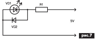

USB-фонарик
"USB-фонарик" на рис.7.
