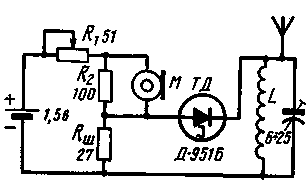

На рис. 1, 2 и 3 представлены три различных схемных применения генератора на туннельном диоде. Изображенный на рис.1 ЧМ передатчик очень прост и обеспечивает надежный прием в радиусе 10— 30 м при использовании штыревой антенны и ЧМ приемника средней чувствительности. Ввиду того, что схема модуляции передатчика простейшая, выходной сигнал несколько искажен, и, кроме частотной модуляции, получаемой за счет измене-нения синхронно с сигналом микрофона собственной частоты генератора, имеется значительная амплитудная модуляция. Сильно увеличивать выходную мощность такого передатчика нельзя, так как он является источником помех. Такой передатчик можно использовать какпереносный радиомикрофон, вызывное или переговорное устройство для малых расстояний.
Простейший передатчик на туннельном диоде
Рис. 1. Простейший передатчик на туннельном диоде.
Катушка L содержит 10 витков провода ПЭЛ 0,2.

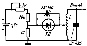

Принцип действия гетеродина (рис. 2) такой же, как и предыдущего передатчика. Отличительной особенностью ее является неполное включение контура. Это сделано с целью улучшения формы и стабильности генерируемых колебаний. «Идеальная» синусоида может быть получена при на практике небольшие нелинейные искажения неизбежны.
Гетеродин на туннельном диоде L=200 мкгн
Рис. 2. Гетеродин на туннельном диоде L=200 мкгн.

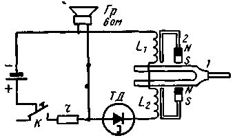

Изображенный на рис. 3 камертонный генератор звуковой частоты может использоваться, как эталон для настройки музыкальных инструментов или телеграфный зуммер. Генератор может работать и на диодах с меньшими токами максимума. В этом случае должно быть увеличено число витков в катушках, а динамический громкоговоритель включен через усилитель. Для нормального функционирования генератора полное омическое сопротивление (r+ r катушки) должно быть меньше ¦ — Rg ¦, а положение ножек камертона относительно магнитного сердечника тщательно юстировано.
Генератор звуковой частоты на туннельном диоде
Рис. 3. Генератор звуковой частоты на туннельном диоде
1 — камертон на частоту 440гц, 2 — магнитный сердечник;
ТД — туннельный диод из арсенида галлия с током Iмакс=70ма; r = 9 ом;
L1=L2=196 мкгн —индуктивность катушки без сердечника;
К—ключ; Гр—громкоговоритель.
