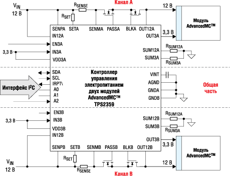

Обзор решения на основе TPS2359
Как следует из рисунка 1, ИС TPS2359 состоит из двух идентичных каналов управления напряжениями питания модулей AMC (12 В и 3,3 В), а также общей части, которую образуют общий вывод, вывод подключения блокировочного конденсатора (VINT) и последовательный интерфейс I2C для контроля и управления ИС.
Типовая схема включения контроллера TPS2359
Рис. 1. Типовая схема включения контроллера TPS2359
Для получения завершенного решения ИС необходимо дополнить небольшим числом внешних компонентов, в т.ч. мощными МОП-транзисторами и токоизмерительными шунтами в 12-вольтовых каналах, а также резисторами для задания уставок ограничения тока. Кроме того, в дополнение к возможности программного управления включением/отключением 3,3-вольтовых каналов, у микросхем предусмотрены отдельные выводы аппаратного управления включением/отключением (EN3A/EN3B). У 12-вольтовых каналов такая возможность реализована только программно.

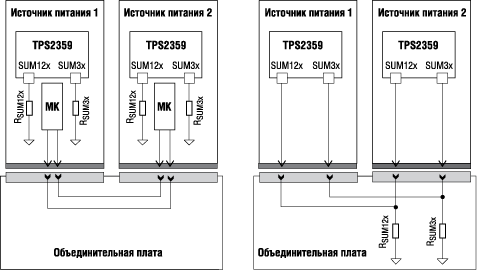

Работа в режиме MULTISWAP
ИС TPS2359 может работать в дополнительном режиме, который носит название MULTISWAP и ориентирован на использование в системах с избыточностью питания, допускающих отход от требований стандарта MicroTCATM. Дело в том, что описанная в MicroTCA схема избыточного питания подразумевает использование в каждом источнике питания микроконтроллера, взаимодействующего с микроконтроллером другого (избыточного) источника питания. Если же использовать режим MULTISWAP, то взамен микроконтроллеров достаточно соединить вместе соответствующие узлы суммирования и нагрузить их общим сопротивлением (рис. 2).
Сравнение схем избыточного питания по стандарту MTCA и при использовании режима
Рис. 2. Сравнение схем избыточного питания по стандарту MTCA и при использовании режима
MULTISWAP
В таком случае, пороги ограничения тока будут применяться к суммарному току всех источников питания и не будут зависеть от фактического количества работающих источников питания.
