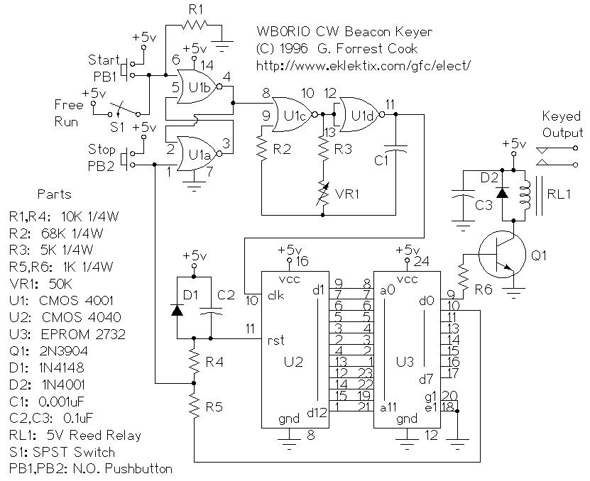

Эта схема сохраняет в чипе EPROM одиночное сообщение в коде Морзе, потом оно направляется на реле, которое может переключать звуковой генератор. Телеграфный манипулятор может выводить либо одиночное сообщение вроде «CQ DX DE CALLSIGN», либо повторяющееся сообщение. Непрерывный режим удобен для изготовления маломощных (QPR) радиомаяков. Одиночное сообщение контролируется кнопками start/stop, а непрерывное - отправляется при повороте переключателя. При внесении в устройство необходимых изменений, можно использовать EPROM чипы, отличные от 2732. Для больших по объему EPROM, просто присоедините к чипу входные линии старших адресов, а также отмеченные на схеме выводы данных и управления.
Нажмите для увеличения
Также в разных банках большего EPROM можно хранить больше одного сообщения, например, если был использован 2764, адресная линия А12 может быть использована для выбора сообщения из старшего или младшего бита. Теория Логические элементы CMOS «ИЛИ НЕ» U1c и U1d создают автоколебательный тактовый генератор, частота которого может регулироваться потенциометром VR1. Элементы U1a и U1b образуют триггер, перебрасываемый поочередно в различные состояния.
В пошаговом режиме это активируется нажатием стартового ключа, и деактивируется нажатием стопового ключи или сигналом конца передачи приходящим с линии d1 EPROM. Тактовый генератор создает сигналы на счетном входе U2 (12-разрядный двоичный счетчик). Выходная последовательность счетчика используется для пошагового подключения адресов EPROM U3. Данные кода Морзе хранятся в бите d0 EPROM, он используется для коммутации Q1 и далее имитирующего телеграфный ключ RL1. В конце одиночного сообщения единичный бит 1 приходит на вывод d1 элемента U3, обеспечивающий переключение триггера и сброс на 0 счетчика U2. D1, C2 и R4 создают подтяжку входа сброса U2 к питанию.
Резистор R5 используется для предотвращения короткого замыкания линии питания +5 В когда нажат стоповый ключ. Программирование EPROM Я написал на C программу под названием cw2hex, которая используется для перевода последовательности ASCII символов в шестнадцатеричное отображение данных, оно может быть использовано для программирования EPROM чипа в этом устройстве. В программу вводится текст и на выходе получается файл в формате Intel Hex. Шестнадцатеричный файл должен читаться большинством современных программаторов EPROM.
