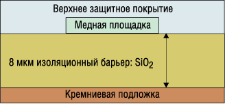

В изоляторах серии ISO72x сигнал дифференцированно пересекает изоляционный барьер через два конденсатора состоящих из металлической пластины и проводящей кремниевой подложки, расположенных по двум сторонам диэлектрика - оксида кремния SiO2 (рис. 1).
Структура емкостного изолятора (один конденсатор)
Рис. 1. Структура емкостного изолятора (один конденсатор)

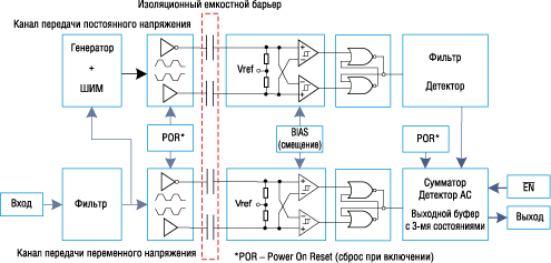

Для передачи постоянной составляющей сигнала, ISO72x использует два канала, как показано на рис. 3.
Структурная схема цифровых изоляторов ISO72x
Рис. 3. Структурная схема цифровых изоляторов ISO72x
Первый, высокоскоростной канал (нижний по схеме) передает фронты (переходы) сигнала. Второй, низкочастотный (верхний по схеме) канал при помощи ШИМ-модуляции передает дифференциальный сигнал, скважность которого прямо пропорциональна уровню постоянной составляющей входного сигнала.

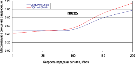

Важно отметить, что кроме всего прочего, цифровые изоляторы серии ISO722х имеют наименьший дрейф (джиттер - jitter) задержки передачи сигнала. Зависимость максимального смещения задержки от скорости передачи данных при различных напряжениях питания отображена на рис. 5.
Рис. 5. Зависимость максимального смещения задержки от скорости передачи данных
При скорости передачи данных 100 Mbps, уровень джиттера менее 0,6 нс!

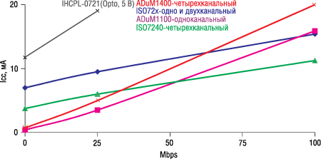

На рис. 6 представлен сравнительный график зависимости потребляемого тока одним изоляционным каналом от скорости передачи сигнала для различных цифровых изоляторов.
Сравнительные зависимости потребляемого тока
Рис. 6. Сравнительные зависимости потребляемого тока

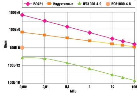

На рис. 8 представлен график со сравнительным анализом устойчивости изоляторов к электромагнитным полям на примере емкостного (ISO721, производства Texas Instruments) и индуктивного (ADuM1100, производства Analog Devices) принципа действия и их соответствие 5 классу (наивысшему) стандартов IEC6100-4-8 и IEC61000-4-9.
Устойчивость к воздействию внешних электромагнитных полей емкостных и индуктивных изоляторов
Рис. 8. Устойчивость к воздействию внешних электромагнитных полей емкостных и индуктивных изоляторов
Данные для ADuM1100 получены из его технического описания версии «E» (рис. 8), взятого с официального сайта производителя (с конвертацией в удобные для сравнения единицы измерения).
Согласно расчетам, емкостная пара в дифференциальной цепи ISO72x с медленным сигналом и двукратном запасе по шуму требует плотности внешнего электромагнитного поля более чем 12,3 Вб/м2 на частоте 1 МГц. К примеру, это поле сгенерированное более чем 10 миллионами ампер, проходящими через 10-см проводник, на расстоянии 10 см от прибора. Маловероятно, что подобное вообще когда-либо может произойти в природе или любом изготовленном оборудовании. Даже если это произойдет, то более вероятно, что компоненты, окружающие ISO72x первыми выйдут из строя.

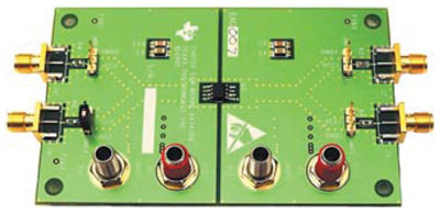

Для практического ознакомления с цифровыми емкостными изоляторами, компания Texas Instruments выпускает демонстрационную плату ISO721EVM, внешний вид которой можно видеть на рис. 9.
Демонстрационная плата ISO721EVM
Рис. 9. Демонстрационная плата ISO721EVM
