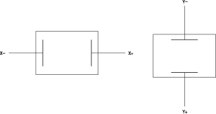

Четырехпроводной резистивный сенсорный экран - это датчик, состоящий из двух прозрачных пластин, имеющих идеальное и однородное удельное сопротивление и обычно отделяемых изоляционным пространством. Металлизированные контакты «x»-уровня идут вдоль «y»-направления таким образом, что сопротивление измеряется между двумя концами «x»-направления. Точно так же «y»-уровень имеет металлизированные контакты, которые идут в «x»-направлении так, чтобы сопротивление было измерено по оси y (см. рис. 1).
Структура четырехпроводного резистивного экрана
Рис. 1. Структура четырехпроводного резистивного экрана

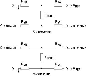

В соответствии со смещением, каждая пластина может функционировать как делитель напряжения, где выходное напряжение представляет ортогональную координату точки контакта.
Смещение оси X позволяет нам использовать ось Y, чтобы измерить сигнал по оси X. Аналогично, смещение оси Y позволяет нам использовать ось X, чтобы измерить сигнал по оси Y. (см. рис. 3).
Измерение сигнала по осям X и Y
Рис. 3. Измерение сигнала по осям X и Y

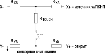

Смещение обеих осей может быть использовано, чтобы с помощью аппаратных средств обнаружить, когда экран был затронут, и генерировать прерывание (см. рис. 4).
Определение факта прикосновения
Рис. 4. Определение факта прикосновения
В дополнение к чтению координат X и Y также возможно определить, что контакт произошел, и, используя это условие, генерировать прерывание. При обнаружении состояния контакта, сигнал X+ от экрана соединен с выводом порта, настроенного как вход с высоким сопротивлением и подключенным через резистор питанием (далее ПКНП - подтяжка к напряжению питания) (см. рис. 4). Вывод Y- соединен с другим выводом порта, настроенным как выход логического нуля. Оставшиеся выходы X- и Y+ соединены с контактами порта, запрограммированного, как входы без высокого входного сопротивления, фактически эти контакты остаются открытыми.
При нажатии на экран делитель напряжения создает разницу между напряжением ПКНП и сопротивлением экрана контакта (Rxa и Ryb на рисунке 4). Сопротивление экрана значительно меньше, чем сопротивление ПКНП, связанной с X+. Когда происходит контакт, напряжение, замеренное на контакте X+, будет близко к нулю. Это и является основанием вызова прерывания.
