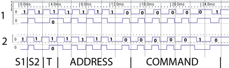

Дистанционные пульты управления кодируют команды в виде промежутков или импульсов определенной продолжительности на несущей частоте 38 кГц, объяснение принципов их работы можно найти здесь. Микросхема ИК приемника отделяет поток данных от несущей. Нам остается только расшифровать поток данных при помощи микроконтроллера. Имеются десятки протоколов, которые используются для дистанционного управления, но наиболее широко распространен и используется любителями RC5 от Philips.
RC5 представляет собой поток из 14 битов одинаковой длины по 1,778 мс на бит. Импульс, приходящийся на первую половину этого времени представляет 0, а импульс, приходящийся на вторую половину – 1. Эта схема называется манчестерским кодированием.
Мы использовали логический анализатор, чтобы протестировать выходной сигнал одного известного пульта дистанционного управления для WinTV, использующего протокол RC5. Диаграмма показывает два нажатия на кнопку 1 и два нажатия на кнопку 2; обратите внимание, что выходной сигнал инвертирован, и манчестерское кодирование относительно описанного выше выглядит наоборот.
Первые два бита являются стартовыми, затем следует бит переброски. Бит переброски всякий раз изменяется при нажатии кнопки, поэтому приемник понимает разницу между удерживаемой кнопкой и несколькими повторными нажатиями кнопки. Следующие 5 битов это адрес (0b11110=0×1E), за ними следует команда (0b000001=0×01, 0b000010=0×02). Передача сигнала в обратном направлении по протоколу RC5 использует второй стартовый бит как командный бит 7.

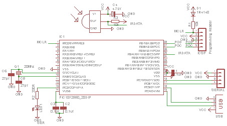

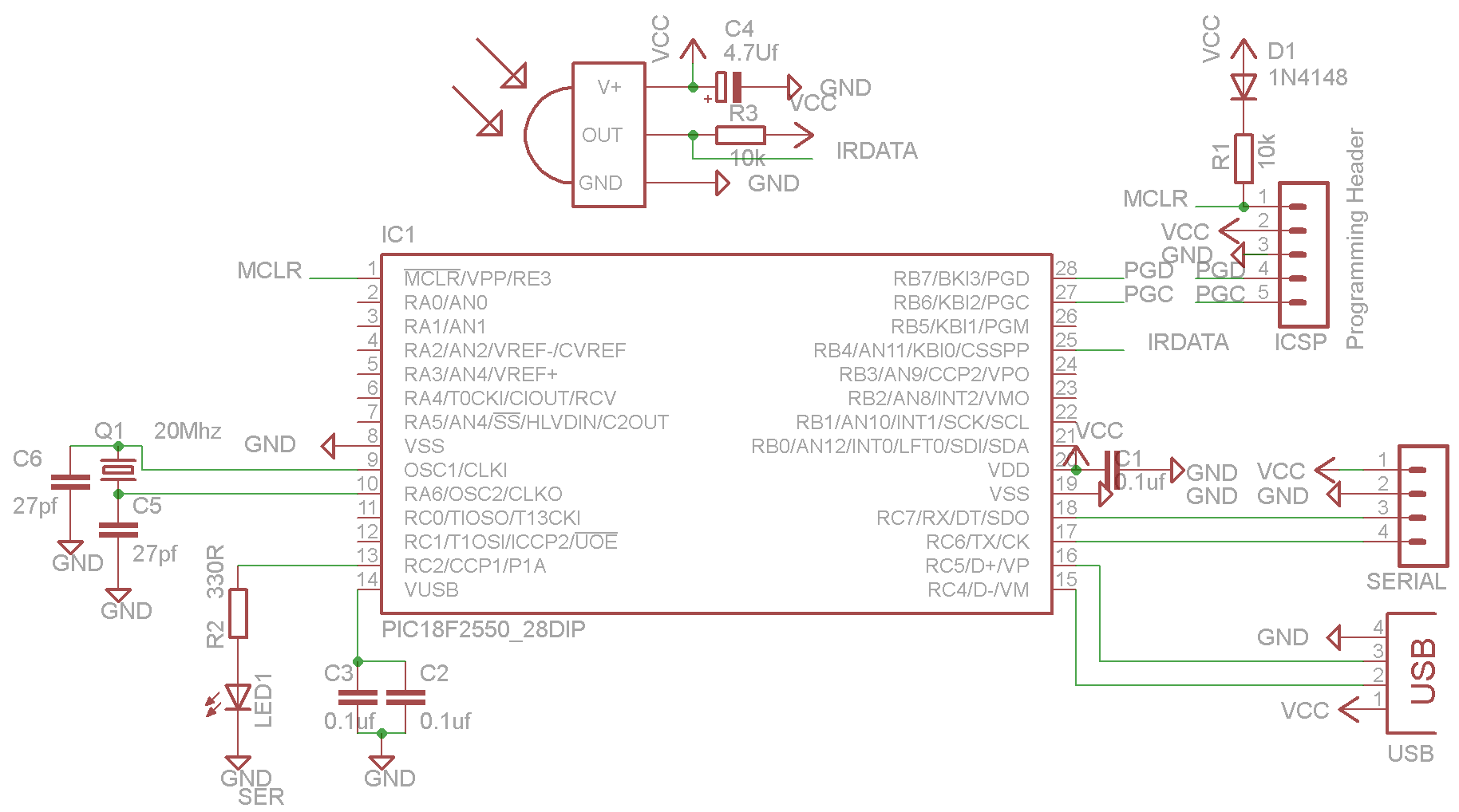

Аппаратное обеспечение
Нажмите сюда, чтобы увеличить рисунок схемы (png). Наш приемник базируется на микроконтроллере PIC 18f2455, который может работать с USB портом и является меньшей и более дешевой версией 18f2550. Семейство 18f можно программировать при помощи универсального PIC-программатора, в котором чтобы понизить входное напряжение при программировании до безопасного уровня используется диод. Для обеспечения режима внутрисхемного программирования используются конденсатор (c1), диод(d1) и резистор(r1): http://www.instructables.com/id/Understanding-ICSP-for-PIC-Microcontrollers/ . Для согласования уровней напряжения последовательного порта и микроконтроллера или переходника USB-COM вам понадобится приемопередатчик MAX232.
Периферийные устройства для USB требуют внешнюю частоту 20 МГц (Q1, C5-6), для чего используется конденсатор 220 мкФ. Чтобы получить эту емкость мы параллельно соединили 2 конденсатора по 1 мкФ. 3 мм светодиод (LED1) подключенный через ограничивающий резистор 330 ом (R2) показывает наличие USB соединения.
Мы использовали микросхему инфракрасного приемника TSOP-1738, которой нужен задающий конденсатор 4,7 мкФ (C4). Если вы не можете найти эту конкретную микросхему, работать должна любая приведенная здесь. TSOP-1738 инвертирует принимаемый сигнал, при приеме 1 она дает 0, так что при отсутствии сигнала подтягивающий резистор (R3) выдает на выходе 1. Проверьте, не используете ли вы другой приемник, тогда вам потребуется заземляющий резистор и возможность декодирования инвертированного манчестерского кода в программном обеспечении.
Устройство питается от шины USB, и нам не нужен дополнительный источник питания.

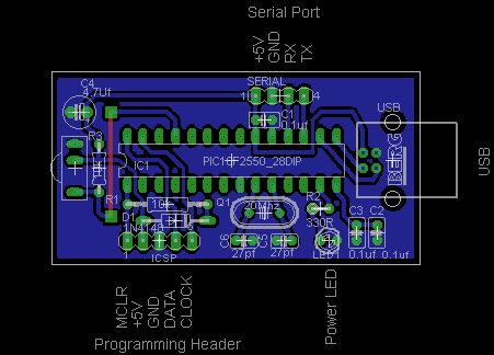

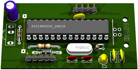

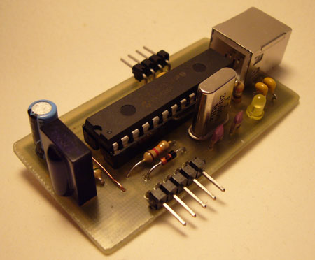

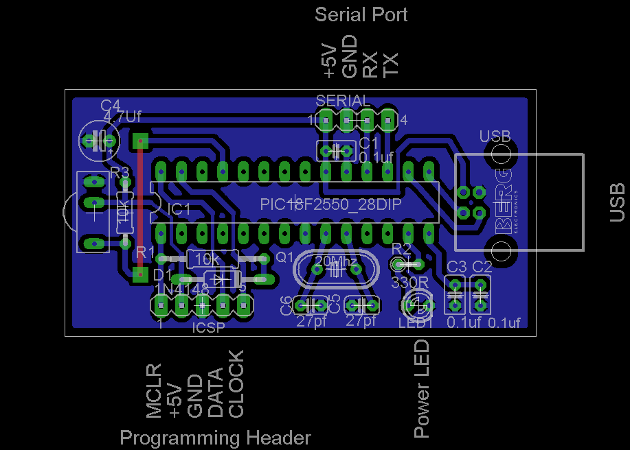

Нажмите сюда, чтобы увидеть полноразмерную диаграмму размещения компонентов. (png) Печатная плата 100% односторонняя, и все отверстия на ней сквозные. Расположение элементов и печатная плата разработаны на Cadsoft Eagle, свободно распространяемые версии которого доступны для большинства платформ. Все файлы включены в архив проекта (zip).
Элемент/ Описание
IC1
PIC 18F2455
28 контактный .300 разъем
C1,2,3
конденсатор 0.1uF
C4
конденсатор 4.7uF
C5,6
конденсатор 27pF (15pF может быть лучше)
D1
диод 1N4181
Q1
пьезоизлучатель 20MHz
R1,3
резистор 10K Ом
R2
резистор 330 Ом
TSOP
TSOP1738 (устаревший, попробуйте TSOP1138)
USB
USB ‘B’ разъем, мама
SER
.1″ штырьковый разъем
ICSP

Программное обеспечение написано на С с использованием свободной демонстрационной версии компилятора C18 от Microchip. Программа и исходный код включены в архив проекта (zip).
Мы использовали версию 2.3 стека протоколов для USB от Microchip, чтобы создать последовательный USB порт, использующий уже установленные во многих системах драйверы. Стек протоколов USB имеет простые функции чтобы перечислять USB устройства и передавать данные между устройством и хостом. Чтобы заставить демонстрационную версию маршрута сообщения работать на нашем обычном оборудовании, пришлось поменять всего лишь несколько контактов.
Наша реализация протокола UIR/IRMAN/IRA/CTInfra/Hollywood+ просто отвечает ‘OK’ на букву ‘R’. Это должно удовлетворять всем требованиям подтверждения связи любой реализации этого протокола.
Мы решили особым образом декодировать RC5 (и RC5x), потому что это широко используемый протокол, и еще у нас был пульт дистанционного управления, работающий только с этим протоколом. Большая часть декодирования производится в обработчике прерывания:

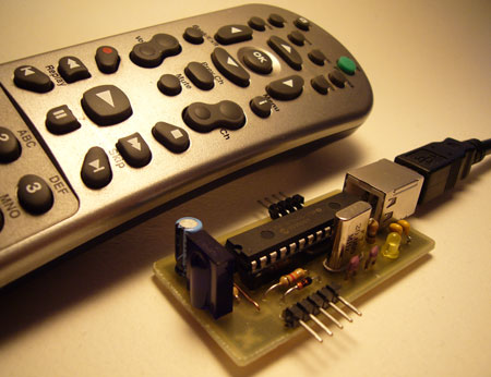

Установка инфракрасного USB приемника
Большинство операционных систем уже имеют драйверы, которые поддерживают устройства, вроде приемника, для виртуального последовательного порта. Windows XP имеет нужные драйверы, но чтобы правильно ассоциировать их с нашим устройством ей нужна помощь .inf файла.
В первый раз когда вы подключаете приемник, Windows покажет диалог установки нового оборудования. Выберите использование стандартного драйвера и направьте его на .inf файл, включенный в архив проекта (zip). Это связывает устройство с уже включенным в Windows драйвером и добавляет приемник как COM порт. На панели управления вы можете проверить номер COM порта.

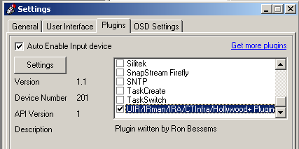

Пользователи Mac и Linux могут использовать приемник с LIRC, а пользователи Windows столкнутся с выбором использования либо старой, свободно распространяемой версии Girder, либо новой условно-бесплатной версии с 30-дневным демонстрационным режимом. Мы использовали свободную версию Girder, но надеемся, что вы, ребята, сможете предложить альтернативу - хороший программный продукт с открытым исходным текстом который мы просмотрели.
Безотносительно к используемому вами на компьютере программному обеспечению, настройте его для приемника типа UIR/IRMAN/IRA/CTInfra/Hollywood+ и введите COM порт или назначенный ему порядковый адрес. Наш приемник также совместим с любыми опциями протокола вроде ‘Fast UIR Init’ и ‘Skip UIR Init Check’ (‘Быстрая инициализация UIR’ и ’Пропустить проверку инициализации UIR’), которые укорачивают или исключают подтверждение связи “IR”->”OK”. Теперь испытайте приемник и добавьте дистанционное управление соответственно с документацией к вашему программному обеспечению.

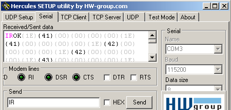

Ручной интерфейс с терминалом и отладка
Если у вас возникли проблемы с приемником или вам просто интересно, попробуйте управлять им через последовательный терминал. Нам очень нравится последовательный терминал на Hercules. Установите верный COM порт, а установки скорости и конфигурации игнорируются драйвером последовательного USB порта.
‘R’ пригласит приемник ответить ‘OK’. Коды RC5 возвращаются как необработанные байты, так что будьте уверены, что ваш терминал установлен на прием шестнадцатеричных значений и интерпретацию их как ASCII текст. Первый байт – это адресный байт RC5 (0×1E), за ним следует байт команды (0×41), и затем четыре резервных 0 чтобы соответствовать протоколу UIR/Irman. На рисунке показано установление связи и короткое нажатие на кнопки 1, 2 и 3.
Свободно распространяемая утилита под названием Portmon, ведет запись активности COM порта. Это полезно для выяснения используемых приемником протоколов и отладки взаимодействия имеющегося у нас оборудования и программами с закрытым исходным кодом. На рисунке показано как Girder посылает строку инициализации ‘IR’ (0×49,0×52), и приемник отвечает ‘OK’ (0×4F,0×4B).
