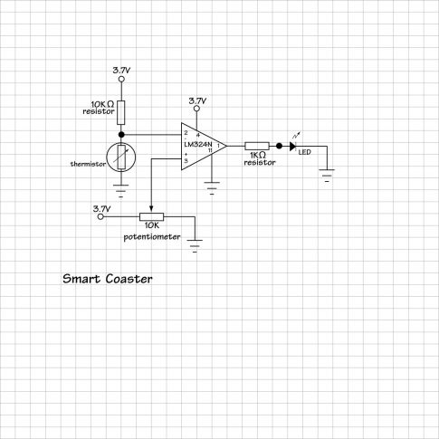

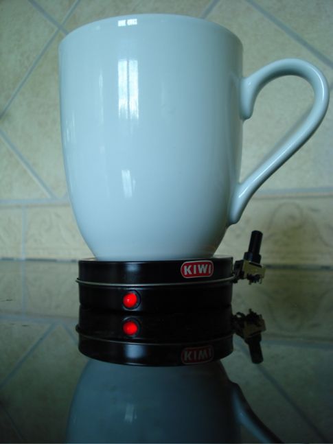

Не важно, что вы пьете - кофе, чай, какао, саке - отхлебните из чашки слишком рано, и непременно обожжетесь. Но если соберете этот умный подстаканник, вы всегда будете знать, когда пора пить. Как сообщает мой термометр, большинство кофеварок производит чашку превосходного кофе, температуры которого наверняка хватит обварить язык - 70 °С. Даже когда этот превосходный напиток наполняет вашу чашку комнатной температуры, он все еще горяч - 58,4 °С. Наконец, после пары минут охлаждения, ваш напиток можно пить - его температура 47 °С. Простое устройство, состоящее из термистора, микросхемы со специальным операционным усилителем малой мощности (операционного усилителя), светодиода и пары пассивных компонентов, позволит нам безопасно отслеживать температуру чашки кофе. Соберите это устройство внутри круглого металлического контейнера, (металл позволяет подводить к устройству тепло от чашки) и вы получите умный подстаканник.

1. Отрежьте ненужные выводы микросхемы LM324N, оставьте 1, 2, 3, 4 и 11.
2. Прикрепите термистор изолентой к внутренней стороне крышки контейнера.
Убедитесь, что оба вывода термистора заизолированы.
3. Сбоку металлического контейнера просверлите отверстие для красного светодиода. Изолируйте дно металлического контейнера бумагой или пенопластом.
4. Соберите устройство по приведенной схеме.
5. Поместите компоненты внутри металлического контейнера, подсоедините батарею 3,7 В и закройте крышку. Завершенный проект можно легко протестировать путем поворачивания потенциометра до тех пор, пока светодиод только-только зажжется (это примерно равно комнатной температуре). Теперь прижмите к крышке умного подстаканника свой палец. Светодиод должен зажечься через 5 - 10 секунд. Если этого не случилось, откройте контейнер и проверьте контакты. Если тест прошел хорошо, можно теперь откалибровать прибор. Поместите чешку свежего напитка на умный подстаканник и используйте 10 кОм потенциометр чтобы настроить чувствительность термистора. Поворачивайте потенциометр пока не начнет светиться красный светодиод, и проверяйте потом температуру напитка. Когда температура чашки опустится до приемлемого для питья уровня, в последний раз поверните потенциометр пока не засветится светодиод. Теперь ваш умный подстаканник откалиброван для будущего наблюдения за температурой напитков. Следует помнить, что если вы поменяете чашку, вам снова придется калибровать подстаканник.

  • Простенько и со вкусом. Главное полезная вещь. Но надо бы спрятать этот резистор (потенциометр), а то торчит, не красиво. Детали распространенные, соберу себе тоже такой.
  • Схема максимально проста для повторения, но из-за того, что при смене чашки нужно менять настройку, прибор не найдет широкого применения. Без подстроек будет работать только с металлическими кружками. Лучше заниматься более полезными вещами. Например, регулятор температуры воды в аквариуме. Прислонить ваш прибор к его стенке и немного доработать выход. Такие изделия в миг бы разошлись в ближайшем зоомагазине.
