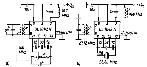

Микросхема UL1042 (К174ПС1) работает на частотах до 200 МГц. Она применяется в AM/FM-приемниках в качестве смесителей и демодуляторов. Микросхема работоспособна при напряжении от 4 до 15 В.
174ps1
Рис.1. Смесители для УКВ-приемника (a), и приемника радиоохраны (b).

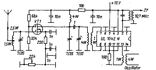

Рис.2. Высокочастотная часть для FM-приемника на 144 МГц (VT1 BF960, KF907, КП350).

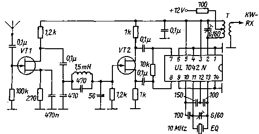

Рис.3. ВЧ-каскад VCL-приемника. (Первичная обмотка трансформатора
содержит 18 витков, вторичная - 10 витков провода ПЭВ 0.25. Транзисторы - BF 256, КП303).
