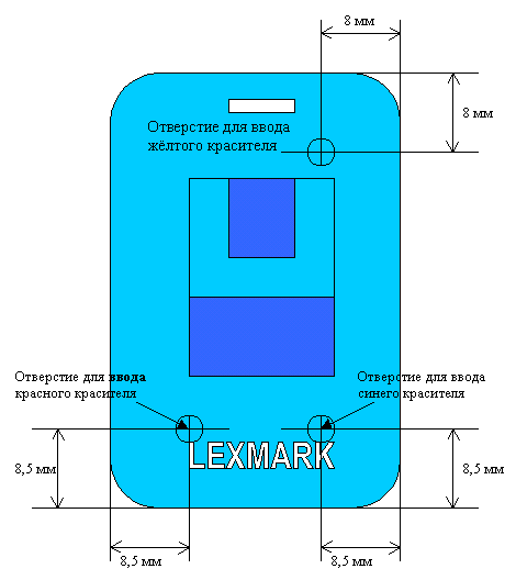

Отверстия для ввода красителя делаются при помощи разогретой проволоки по диаметру иглы шприца, которым будет вводится краситель. В каждое отверстие заливается по 15 мл красителя. Старайтесь как можно медленнее заправлять картридж. Будет даже лучше, если из шприца вынуть поршень и, налив в шприц краситель, воткнуть шприц в картридж. Пусть краситель наполняет картридж самотеком.

  • вот я так делал,и у меня потикло всё на сквозь. дырки клеем залил и всёравно не смог обмонуть сам принтер. он встал как вкопанный и показывает что картриджи пусты. я их и вытаскивал, но нет. пришлось покупать новые. а по цене они как мой принтер.
