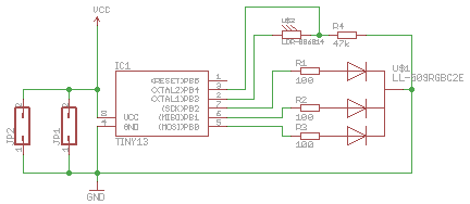

Это довольно простое устройство. Его главные части - это микроконтроллер, светочувствительный датчик (фоторезистор) и RGB светодиод. Датчик и R4 образуют делитель напряжения. Чтобы считывать значения датчика используются канал АЦП и 3 контакт контроллера. Устройство разработано под источник питания 5 В. Встроенный регулятор мощности отсутствует.

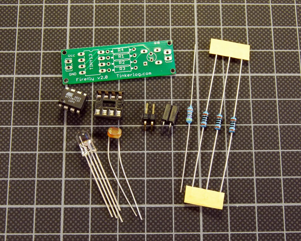

Вот список деталей нужных для изготовления одного светлячка.
  • Печатная плата
  • ATiny13
  • RGB светодиод, 4000 mcd
  • 8-штырьковая сокетка
  • 3*100 Ом резисторы, R1, R2, R3
  • 1*4,7 кОм резистор, R4
  • Фоторезистор (LDR), 4-11 кОм
  • Шарик для настольного тенниса
Существует много видов фоторезисторов. Я попробовал 2 разных, и оба работали нормально. Нужно только подобрать резистор R4, поскольку вместе с фоторезистором они образуют делитель напряжения. Подбирайте R4 с тем, чтобы он давал хороший диапазон напряжений и ограничивал при этом ток через фоторезистор. Мои последние эксперименты показали, что фототранзистор подходит даже лучше.
По сравнению с LDR у него отсутствует эффект запоминания и он откликается быстрее (~5 мс по сравнению с ~50 мс). Я выбрал SFH3310 и 100 кОм для R4. Когда вы выбираете светочувствительный датчик, следует помнить, что его спектральная чувствительность должна соответствовать чувствительности человеческого глаза (~400-700 нм).

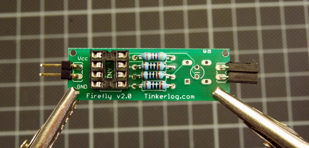

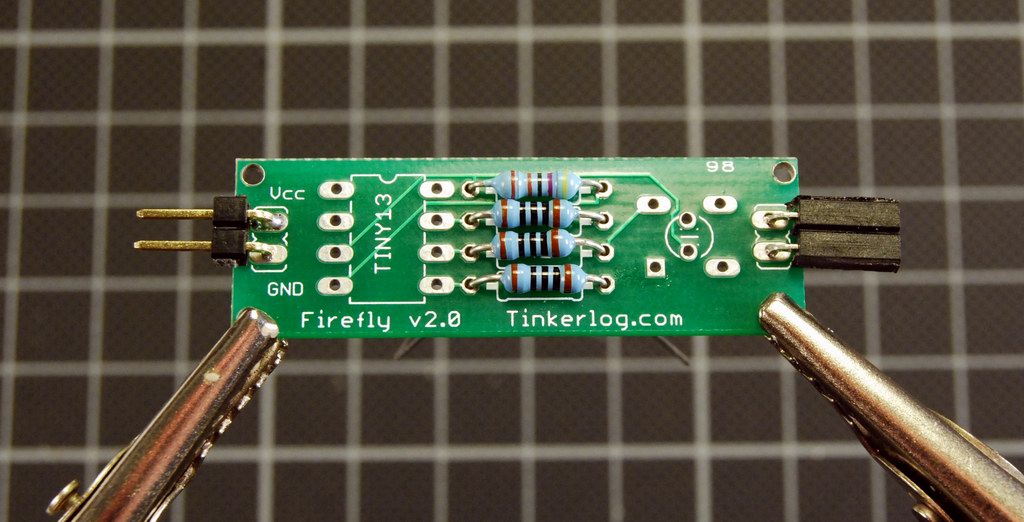

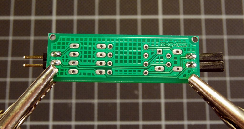

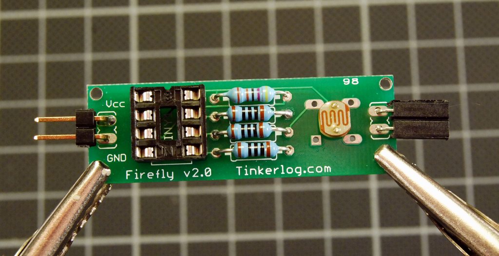

Сначала припаяйте разъемы питания. Когда на плате имеются разъемы типа папа и мама, легче подключить пару устройств в ряд.

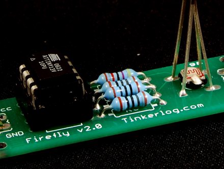

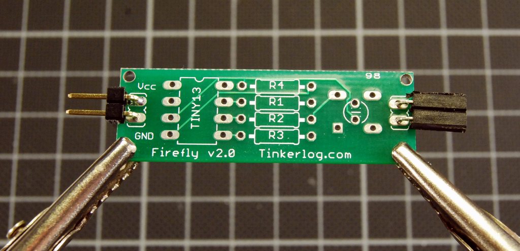

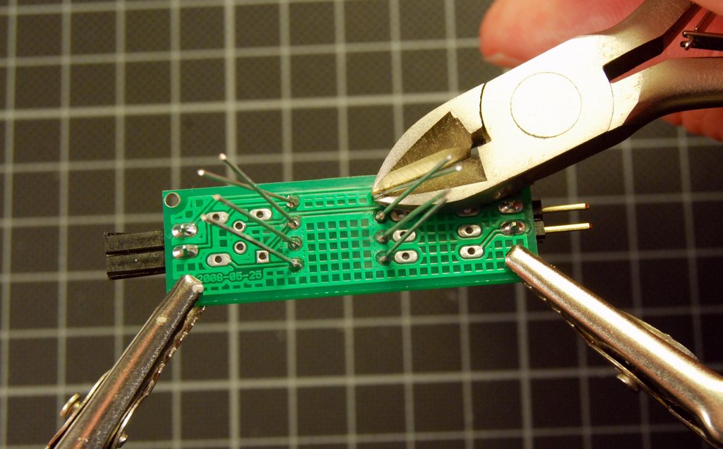

Затем вставьте резисторы. R1-3 по 100Ом, R4 от 4 до 7 кОм (в зависимости от датчика).

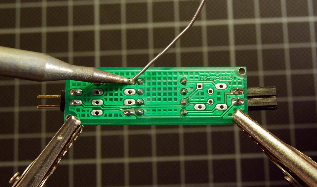

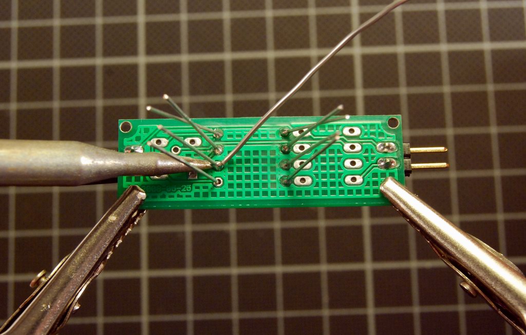

Припаяйте их.
Обрежьте ножки.
Затем вставьте 8-штырьковую сокетку для контроллера. Обратите внимание, что выемка на сокетке смотрит вверх.
Припаяйте сокетку.

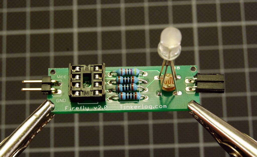

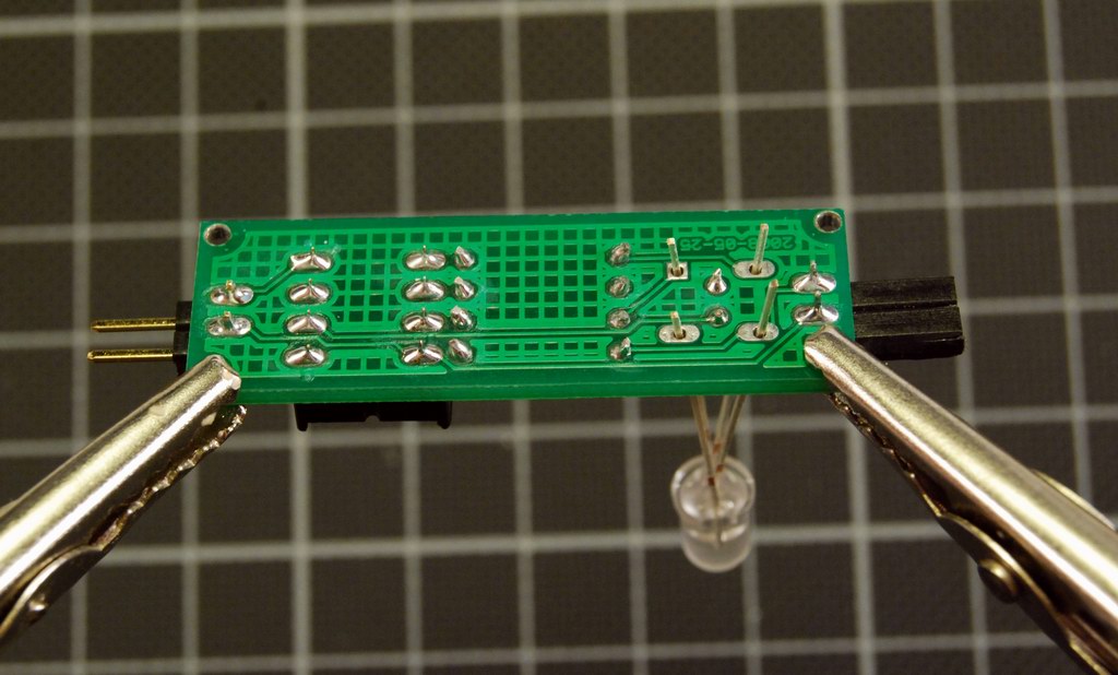

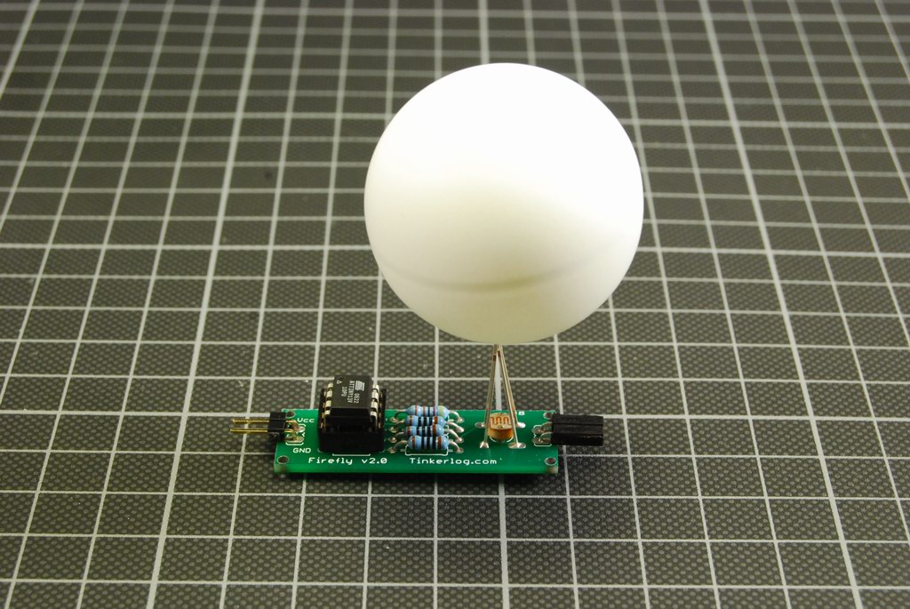

Теперь вставьте фоторезистор. Для фоторезистора направление полюсов не имеет значения. А для фототранзистора имеет! У фототранзистора одна ножка длиннее (эмиттер), а другая короче (коллектор). Длинная ножка соединяется с землей. Припаяйте все.

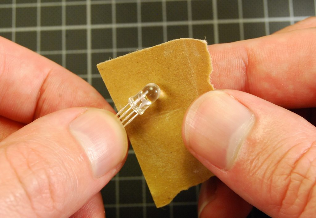

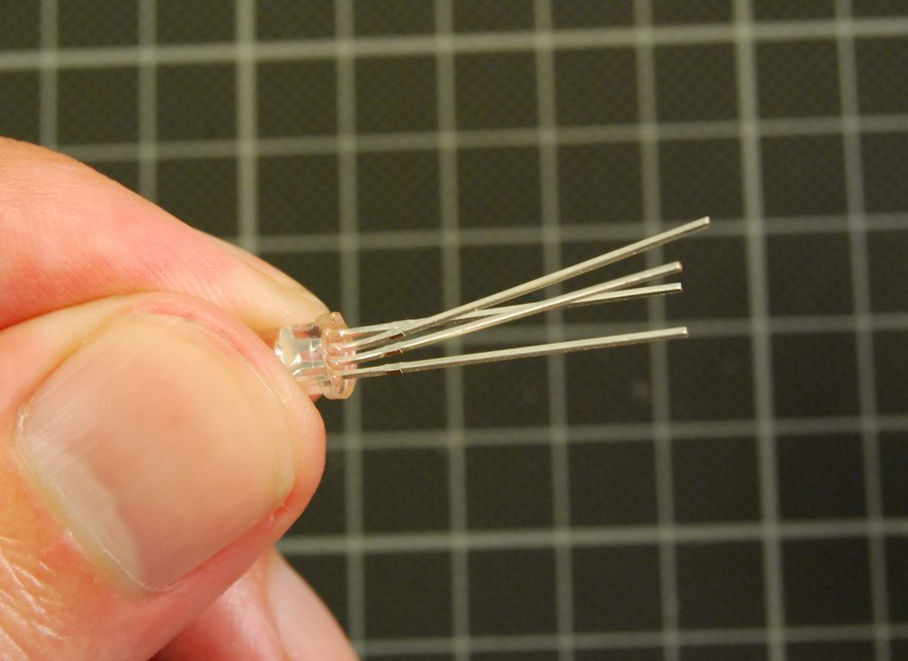

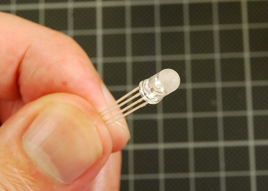

Теперь подготовьте светодиод. Мой был прозрачный, с линзой. Обработайте поверхность наждачкой. Так свет будет распространяться во всех направлениях.
RGB светодиод имеет четыре вывода. Я взял с общим катодом. 1. зеленый (короткий) 2. синий (длиннее) 3. земля (самый длинный) 4. красный (самый короткий) Немного отогните две внутренние ножки.
Вставьте светодиод. Первый вывод должен быть в квадратной контактной площадке. Самая длинная ножка по диагонали напротив нее. Припаяйте и его.
Теперь все должно выглядеть вот так, и мы почти закончили.

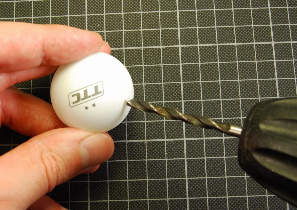

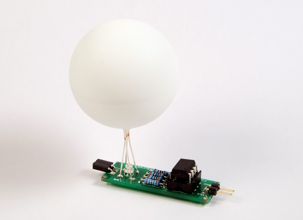

Просверлите в шарике для настольного тенниса 4 мм отверстие. При помощи напильника немного расширьте его. Попробуйте надеть шарик на светодиод. Прошейте контроллер и вставьте его в сокетку. Обратите внимание на выемку.
Вот окончательный результат, первый светлячок. Он готов к работе.
