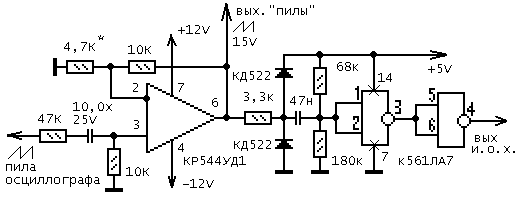

С гнезда "вых.вч." высокочастотный сигнал ( напряжение 0-0,25 В )подается на вход исследуемого устройства. Переменным резистором регулируется необходимый уровень выхода вч. С выхода устройства сигнал подается на детекторную головку "Дет.головка" , с выхода которой детектированый сигнал подается на вход Y осциллографа. Переменным резистором "част" устанавливается центральная частота, а резистором "девиация" - ширина полосы качания ( до 20 Мгц ). На вход "и.о.х." подаются отрицательные импульсы в момент обратного хода луча. На вход " пилы " подается пилообразное напряжение. Выход " мет.вых " подать на " вх.мет" измерительной головки. Регулируется и амплитуда меток. Генератор меток внутренний - на 1 Мгц и 10 Мгц. При необходимости на вход " мет.внеш " можно подать другую частоту. Импульсы обратного хода переключая триггер, чередуют через строку первоначальное положение луча и АЧХ. Такое сочетание характеристик позволяет видеть АЧХ относительно ее нуля. Формирователь "и.о.х." и пилообразного напряжения из из выходного сигнала развертки осциллографа изображен ниже.

Подбором резистора в блоке триггера установить минимальную амплитудную модуляцию, при максимальной девиации. Частоты настроек контуров ФВЧ изображены в прямоугольниках. Полоса пропускания ФВЧ 0 - 250 Мгц , при минимальной нелинейности ее АЧХ. Усилитель ВЧ сигнала настраивается элементами со звездочкой по наибольшей равномерности АЧХ в диапазоне 0 - 250 Мгц. В формирователе, подбором резистора, устанавливается требуемый размах "пилы".
