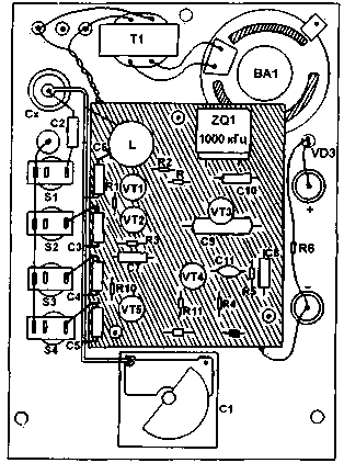

Весь монтаж произведен на тыльной стороне лицевой панели (рис.3).
Puc.3

Диод VD2 предохраняет прибор от выхода из строя при случайной переполюсовке питания. Детали прибора монтируются на печатной плате (можно применить и навесной монтаж), которая на стойках крепится к панели тремя винтами (рис.3).
