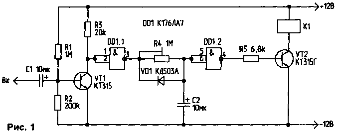

Реле автоподнятия (рис.1) выполнено на микросхеме К176ЛА7 по схеме одновибратора.
Реле автоподнятия выполнено на микросхеме К176ЛА7 по схеме одновибратора.

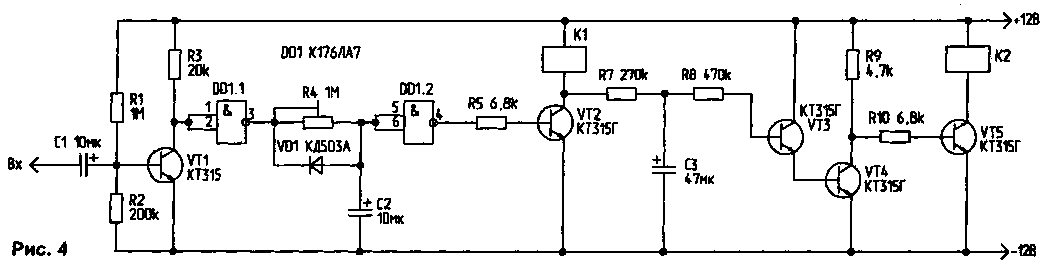

Так как приемник и передатчик стационарной части питаются от телефонной линии, увеличение дальности действия возможно только за счет увеличения чувствительности приемников, т.к. мощность стационарного передатчика ограничена мощностью телефонной линии, а переносного передатчика - емкостью батареи питания. Изготовление в домашних условиях мощных передатчиков и высокочувствительных приемников требует определенного опыта, приборов для настройки и дефицитных радиодеталей, поэтому лучше пойти по другому пути, если требуется радиотелефон с радиусом действия до 20...30 км.

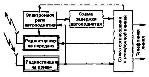

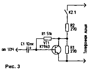

В настоящее время сравнительно недорого можно приобрести хорошую 40-канальную радиостанцию. Путем несложных доработок мощность ее можно повысить до 8...10 Вт, и на базе таких радиостанций получается хороший радиотелефон с большим радиусом действия. Функциональная схема его приведена на рис.2, а принципиальные схемы электронного реле, узлов задержки автоподнятия и согласования - на рис.3, 4.

В дежурном режиме включена только радиостанция, работающая на прием. При поступлении сигнала вызова со стороны телефонной линии, вызывное напряжение подается на электронное реле автоподнятия, которое срабатывает и исполнительным реле включает радиостанцию, работающую на передачу. Сигналы вызова подаются на ее микрофонный вход и передаются по эфиру на мобильную радиостанцию. Через 5...6 с срабатывает схема задержки автоподнятия, и происходит соединение с позвонившим абонентом. Так как прием ведется на одном канале, а передача - на другом, на мобильной радиостанции при передаче необходимо переключать канал. Например, прием ведется на 9-м канале, а перед тем как нажать тангенту на передачу, следует включить 19-й канал.
