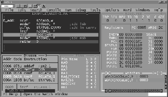

Программная компонента внутрисхемного симулятора представляет собой интегрированную систему программирования на языке ассемблер, функционирующую в среде MS-DOS. При работе с аппаратурой, когда возможны сбои инструментального компьютера из-за нештатных ситуаций в отлаживаемой системе, удобнее использовать DOS.
Интегрированная система “ТурбоАссемблер-PIC” создана на основе библиотеки программных модулей и механизмов обмена отладочной информацией, разработанных в лаборатории “Микропроцессорные системы”. Быстрый рост номенклатуры микроконтроллеров требует создания все новых средств отладки, поэтому весьма важно наличие технологии их разработки. Такая технология, созданная за последнее десятилетие в нашей лаборатории, применительно к программным средствам подразумевает единую методику проектирования кросс-трансляторов, единую оболочку и интерфейс пользователя, набор механизмов обмена информа-цией внутри интегрированной системы и интерфейсов связи с различными аппаратными платформами. Она поддержана библиотекой программных модулей, выполняющих функции отдельных компонент интегрированной системы. Система “ТурбоАссемблер-PIC” является опытом формального построения интегрированной системы программирования на основе ранее созданной технологии и разработки новых модулей кросс-ассемблера и программно-логической модели семейства микроконт-роллеров PIC. Интегрированная система включает: редактор текста, полноразмерный кросс-ассемблер, редактор связей, библиотеку стандартных функций, символический отладчик и программно-логическую модель. Вид рабочего экрана системы с открытыми окнами редактора текста, дизассемблера и символического отладчика приведен на рис. 1.
Вид экрана системы программирования
Рис. 1. Вид экрана системы программирования
Фактически в комплект поставки входят два исполняемых модуля системы программирования: один из них ориентирован на микроконтроллеры семейства PIC16XX, а другой — на семейство PIC17XX. Существование двух отдельных исполняемых модулей обусловлено значительным различием программных моделей микроконтроллеров указанных семейств. С другой стороны, это позволяет разработчику сосредоточиться на определенной архитектуре, ограничить набор настроек системы и ее размер. Встроенный в систему “ТурбоАссемблер-PIC” транслятор полностью совместим по набору команд с ассемблером MPASM, поставляемый фирмой Microchip. Макрорасширения языка содержат некоторые отличия. Макроассемблер дает возможность сегментировать память программ и данных, формировать перемещаемый код. Это позволяет создавать библиотеки функций. Для разработчиков доступно множество исходных текстов примеров программ (Application Notes) на www-сервере Microchip. После незначительных изменений тексты этих примеров могут быть восприняты системой “ТурбоАссемблер-PIC”, после чего становятся доступны все ее преимущества в части формирования перемещаемого кода и раздельной трансляции. В систему программирования встроена библиотека математических функций периода выполнения. В операциях с плавающей запятой поддержан 3-байт формат числа, принятый как стандарт в других системах разработки, ориентированных на микроконтроллеры PIC.
Для создания сложных многомодульных программ используется менеджер проекта, встроенный в систему. Пользователь создает список файлов, участвующих в трансляции, указывает их месторасположение. Менеджер проекта отслеживает изменения в файлах, и в зависимости от этого, транслирует только изменившиеся. Если программа состоит из одного файла, загруженного в окно редактора, то проект по умолчанию состоит из этого единственного файла. Программа транслируется редактором связей в HEX-файл. Для загрузки кода программы в микросхему можно воспользоваться универсальным программатором KROM, созданным в лаборатории “Микропроцессорные системы”.
Символический отладчик позволяет программисту вести отладку программы непосредственно в исходном тексте, просматривать и изменять при остановах значения переменных, обращаясь к ним по именам, определенным в исходном тексте. Он обеспечивает общепринятые режимы отладки: выполнение программы по шагам (останов после каждой команды), прогон программы с остановами в контрольных точках.
Для просмотра областей памяти можно воспользоваться окном Watch или Evaluate/Modify. Просматривать можно значение символов в текущем контексте (данного файла). Возможны обращения к меткам как памяти данных, так и памяти программ. К метке можно обращаться для получения ее адреса
#Lab_name
или значения — данных, начинающихся с нее —
Lab_name.
Для явного обращения можно воспользоваться указателями DATA или CODE, по умолчанию производится обращение к памяти данных. Через запятую можно указать формат для отображения (десятичный, двоичный или шестнадцатиричный). Дополнительно можно получить значения следующих функций от действительного аргумента по указанному адресу: SYS, COS, TAN, ATAN.
При отладке программы пользователь может наблюдать код выполняемой программы в окне дизассемблера (рис. 1). В отношении микроконтроллеров PIC это особенно полезно из-за сложности реализации блока программного счетчика и сложной структуры памяти данных. Перемещаясь по шагам синхронно в окне исходного текста и окне дизассемблера, можно просматривать истинный выполняемый код. При переключении банков программист наблюдает в окне дизассемблера имена функциональных регистров активного банка и сможет легко отловить ошибки обращения к неактивному банку памяти данных. При вызове процедуры из другой страницы памяти программ также можно определить истинное значение адреса перехода. В окне дизассемблера можно произвольно перемещаться по памяти программ, изменять ее значения и устанавливать контрольные точки. Встроенный строчный ассемблер позволяет выполнять ассемблирование команд после правки непо-средственно в процессе отладки. Это дает возможность вносить оперативные изменения в текст в ходе отладки без перекомпиляции всей программы.
Кроме того, в окне дизассемблера разработчик имеет возможность наблюдать время выполнения программы в зависимости от тактовой частоты процессора. Обнулив перед выполнением интересующей процедуры внутренние часы модели (команда меню Hard|Clear clock) и установив на выходе из процедуры контрольную точку, можно определить время выполнения фрагмента программы.

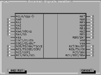

При запуске программы в прогон на экране появляется окно с изображением внешних выводов микроконтроллера (рис. 3), и можно задавать внешние воздействия на них. У портов ввода/вывода в зависимости от того, как их выводы запрограммированы, входы и выходы выделяются разными цветами. Если программа выполняет запись в порт, то пользователь визуально отследит выходящие данные. Также он может устанавливать данные для чтения на выводах, запрограммированных как входы (стрелочка направлена к корпусу микроконтроллера и подсвечена желтым цветом). Если внутренние блоки ввода/вывода используют сигналы внешних выводов, пользователь сможет их задавать.
При возникновении запроса на прерывание программа выполняет переход по соответствующему вектору прерываний. Также реализован сторожевой таймер WDT, при переполнении которого выставляется бит соответствующего регистра, который можно проверять в программе. Пользователь может отказаться от изображения окна внешних воздействий без остановки выполнения программы.
