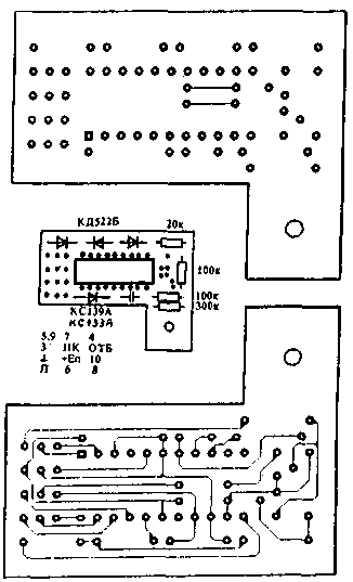

Сегодня редакция располагает более полновесным материалом о ремонте импортных телефонов, причем неизвестный ранее автор "рыночного" материала любезно предоставил "РЛ" более подробное описание методики ремонта, прислал поправки некоторых неточностей прежней публикации, а также разработал рисунок дополнительной печатной платы с переходными контактами для самостоятельной замены зарубежных номеронабирателей на отечественную микросхему типа КР1008ВЖ1.
Сложность замены импортных интегральных номеронабирателей заключается лишь в том, что распайка выводов микросхемы КР 1008ВЖ 1 не совпадает ни с одной из зарубежных микросхем. Однако, в корпусе телефона всегда найдется место для небольшой переходной платы, которую можно, например, разместить между телефонным капсюлем и основной платой, как показано на рис. 1.

Конструкция переходной платы и схема ее печатного монтажа показаны на рис.2, а принципиальная схема - на рис.3. На плате размещена микросхема КР1008ВЖ1 и ключевые транзисторы с элементами коррекции и защиты, а также 1 2 контактных площадок, к которым припаивается переходный жгут из тонких проводов. Обозначенные на схеме сокращения: ИК-импульсный ключ (выход на набор номера), ОТБ - отбой, П - переключатель, +Еп - плюсовой провод питания.

Схемы соединений контактных площадок переходной платы с контактными площадками основной платы, из которой выпаяна неисправная микросхема номеронабирателя, приводятся в табл.1.

Так например, контактную площадку 4 на переходной плате (рядом с выводом 22 микросхемы КР1008ВЖ1), необходимо соединить с контактной площадкой от вывода 16 микросхемы KS5805A на основной плате. Аналогично соединяется этот контакт с местом от выпайки выводов 14, 1, 18 микросхем WE9192B, UM9151-3, UM9151 соответственно.
Для того, чтобы в телефоне работал повтор последнего набранного номера, необходимо внести изменения на наборной плате. На этой плате надо разорвать дорожку, которая ведет от контактной площадки 7 к кнопке "#", и подпаять разорванный конец дорожки от этой кнопки к контактной площадке 3. Схема изменений в соединениях наборного поля платы с контактными площадками показана на рис.4.

Если все соединения сделаны правильно, а номер не набирается, то причиной может быть пониженное напряжение на стабилитроне переходной платы (менее 1,5В). В этом случае необходимо увеличить ток через стабилитрон, уменьшив сопротивление резистора R1 до2,2...10 кOм. (рис.5). В редких случаях (если трубка снята, а гудка нет) необходимо добавить резистор R2 сопротивлением 100 - 300 кОм.

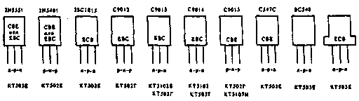

Цоколевка зарубежных транзисторов, применяемых в телефонах-трубках, и их отечественные аналоги приведены в табл.2.
