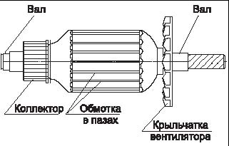

  3. Отслоение ламелей ротора.
    При значительном увеличении тока через обмотки двигателя (вследствие межвитковых замыканий в обмотках или при «заклинивании» вала двигателя), ламели на коллекторе нагреваются и отслаиваются (подробно об этом мы остановимся ниже).
Примечание. При межвитковых замыканиях в секциях обмотки ротора обычно появляются сильные искры вокруг коллектора. Также, если короткое замыкание имеется в одной из секций обмотки якоря, ламели, подключенные к ее выводам, будут иметь сильный характерный нагар.

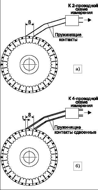

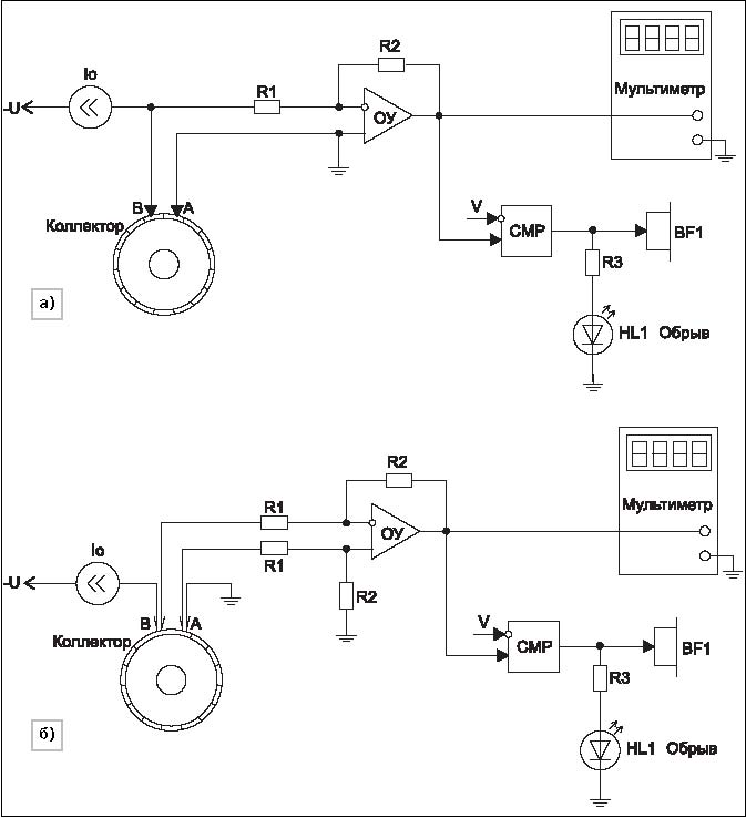

Обрыв обмоток ротора легко выявить с помощью омметра, подключив последний к любым соседним ламелям коллектора. Вращая вручную ротор, контролируют сопротивление его секций — во всех положениях вала сопротивление между соседними ламелями должно быть одинаковым (0,1—0,4 Ом). Если сопротивление между одними из соседних ламелей возрастает до 5...9 Ом (или более) — возможно, в этой секции имеется обрыв обмотки. Но не стоит отчаиваться — часто подобное проявление бывает вызвано неконтактом одной из ламелей в месте соединения ее с обмоткой (на краю каждой ламели есть специальный крючок, который обеспечивает соединение с соответствующей секцией обмотки ротора). Если неконтакт вызван именно по этой причине, можно аккуратно «проклепать» проблемный крючок. Хочется отметить, что в подобных случаях использование пайки недопустимо, так как это не принесет ожидаемого эффекта — при работе мотора ламели коллектора сильно нагреваются, пайка разрушается (соответственно, электрическая цепь вновь разорвется), а центробежная сила может разнести остатки олова куда угодно (с самыми непредсказуемыми последствиями). Кстати, пайка ламелей может нарушить балансировку ротора, что также может привести к повышенной вибрации в его работе.

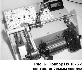

ПУНС-5 с контролируемым якорем

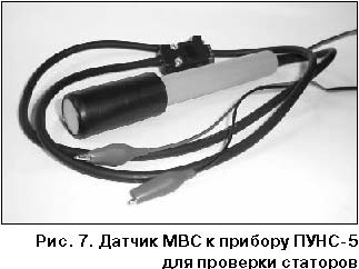

Датчик МВС к прибору ПУНС-5 для проверки статоров
