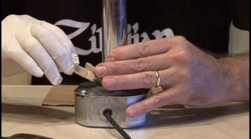

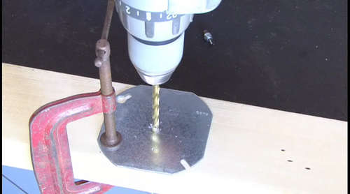

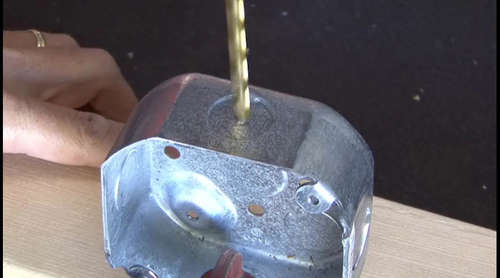

Шаг 1. Просверливаем отверстие в коробке…

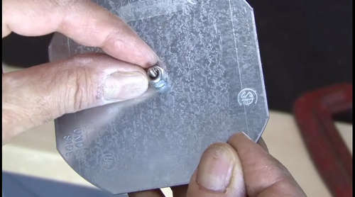

и устанавливаем запальную свечу. Закрепляем. Просверливаем еще одно отверстие для провода.
Подключаем свечу.

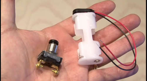

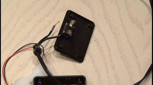

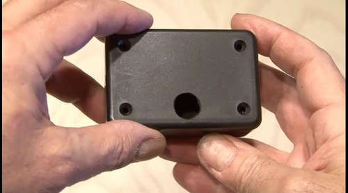

Теперь собираем коробочку с кнопкой «Пуска». Для этого просверливаем два отверстия, в одно из которых устанавливаем переключатель. Через другой будет проходить провод от пушки.
Подключаем элемент питания (используются два по 1.5 В).
Проверяем, работает ли запальная свеча.

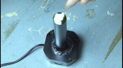

Теперь необходимо установить трубу. Для этого закрепляем уже приготовленную пластиковую трубку, использую эпоксидный клей.

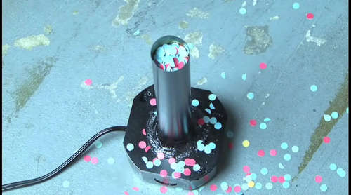

Заряжаем! Для этого понадобится немного ваты, конфетти, салфетка. Итак, устанавливаем пушку. Теперь берем небольшой кусочек ваты и помещаем в самый низ трубы.
Вслед за ватой туда же отправляется и салфетка. Насыпаем конфетти.

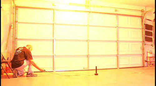

Отходим. И НАЖИМАЕМ на кнопку детонатора.

  • Вопрос, что имеется ввиду "запальная свеча"? Где можно взять? И главное не показано как она,запальная свеча, подключается.
  • Борис_777 Внимательно просмотрите видиосюжет. Там чётко видно, что "запальная свеча" - КАЛИЛЬНАЯ СВЕЧА от модельного двигателя и может быть заменена на спираль из нихромовой проволоки. Сложнее обстоит дело с "ВАТОЙ И САЛФЕТКОЙ". В переводе не указано, что это специальные материалы изготовленые из НИТРОЦЕЛЛЮЛЁЗЫ (компонент бездымного пороха) и приобрести их крайне затруднительно.
  • Принцип патрона для охотничьего ружья. Обычная салфетка, что сервируем праздничный стол - исполняет роль пыжа. Обычная медицинская вата, плавится и дымит, тем самым создает скопление газов - исполняет роль пороха.
  • Усилил бы эффект (вне дома). Дюралевую трубку на место пластиковой. В качестве пыжа – “пробка” от бутылки с вином. В качестве пороха – пластмасса от детской игрушки "Неваляшка" или как еще называли "Ванька встань-ка". Вот в качестве дроби чего придумать :confused: Ура-а, праздники приближаются :)
