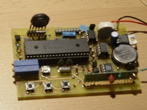

Метеостанция отображает текущую влажность, температуру (внутри и снаружи помещения) и давления. Календарь и часы прилагаются. Удобный пользовательский интерфейс состоящий из трех кнопок. Диаграмма изменения параметра за 42 часа. Все работает на микроконтроллере PIC 18F452, который находится в спящем режиме. Сенсоры включаются лишь при необходимости. Звучит неплохо? Оказывается, Вы можете собрать такое устройство своими руками! Как? Читайте дальше…
Вначале некоторые комментарии. Во-первых, устройство питается от 9 В элемента питания (можно использовать «Крону», но лучше воспользоваться последовательно соединенными «пальчиковыми» элементами по 1.5 В – их должно хватить на несколько месяцев). Устройство «ест» 8-9 мА во включенном состоянии и 2-3 мА – в режиме сна. Передатчик менее прожорливый.
Базовая станция работает 5 секунд, потом переходит в режим сна на 45 секунд. Передатчик работает каждые 30 секунд.
Теперь немного об управлении: для входа в меню используется средняя кнопка «Меню» (логично, не правда ли?). Изменения значений – левой и правой кнопкой – больше и меньше соответственно, в нормальном режиме эти кнопки используются для просмотра истории разных параметров. Нажав любую кнопку в режиме сна, вы перейдете в нормальный (активный) режим.

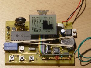

В левой части дисплея отображаются (сверху вниз):
  • Внешняя температура
  • Давление
  • Внутренняя температура
  • Относительная влажность
  • Календарь
  • Часы
В правой части:
  • Самое большее значения за прошедшие 42 часа
  • График изменения параметра за прошедшие 42 часа
  • Самое маленькое значение за прошедшие 42 часа
Новый данные с сенсоров поступают каждые 50 секунд, с такой же частотой обновляется и дисплей. Гистограмма обновляется каждый час. Все данные записываются в EEPROM и загружаются при включении, так что при отключении питания данные не будут утеряны.

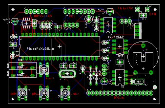

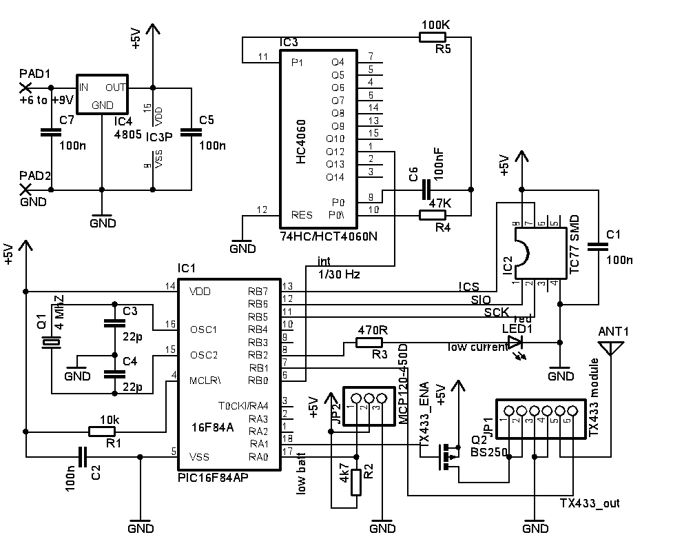

Схема (ниже вы можете найти ссылку на эту схемы в формате Eagle PCB):
Нажмите для увеличения
Схема базовой станции (ниже вы можете найти ссылку на эту схемы в формате Eagle PCB):
Нажмите для увелиения
Вначале придется настроить датчики давления и влажности. Внимание! Для точной настройки вам понадобится точный мультиметр. Для этого вначале настраиваем VREF- (PIC RA2, pin 4) до 2 V 40 используя R9. То же самое повторяем с VREF+ (RA3, pin 5) настраивая его до 4 V 70 подстраивая R8.

Печатная плата – базовая станция:
Печатная плата - передатчик:
